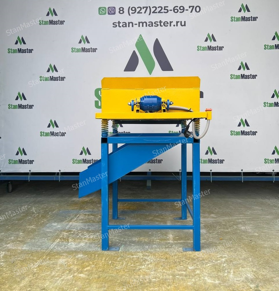

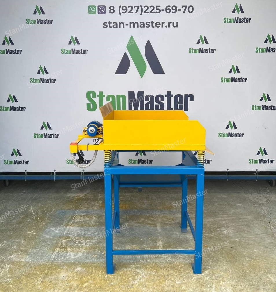

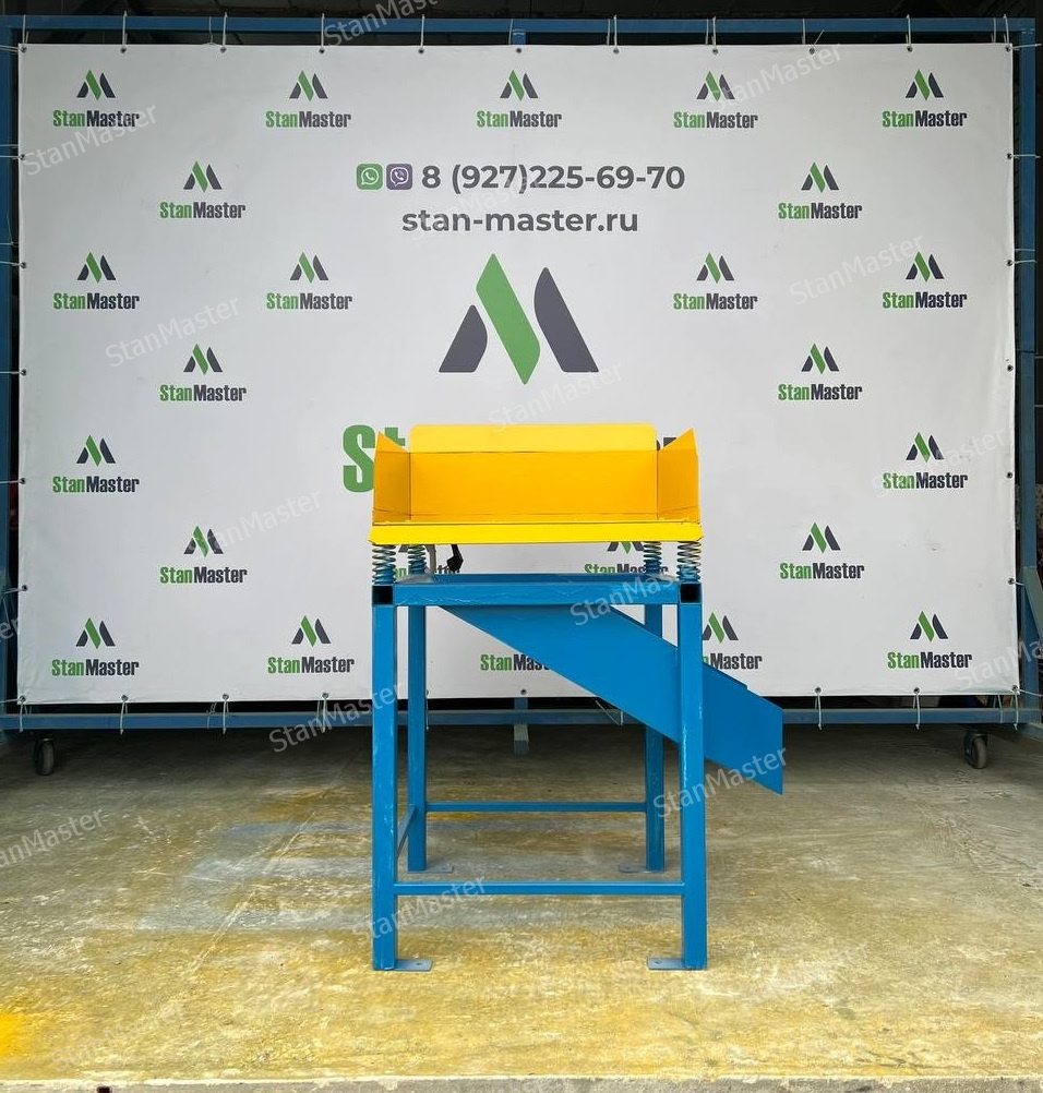

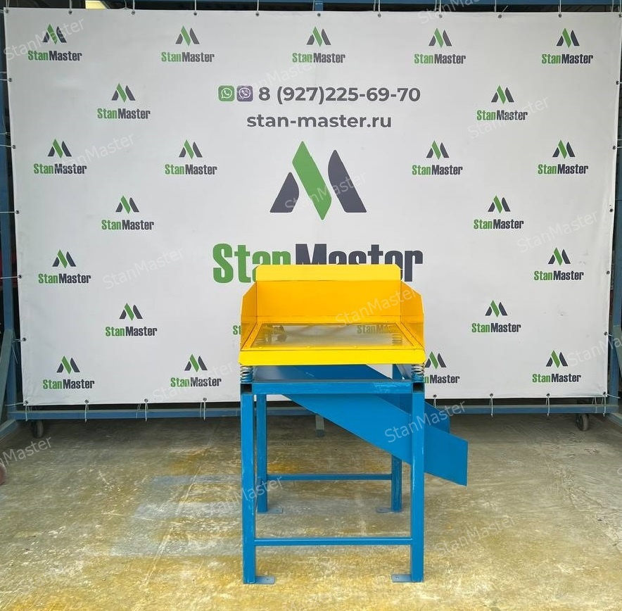

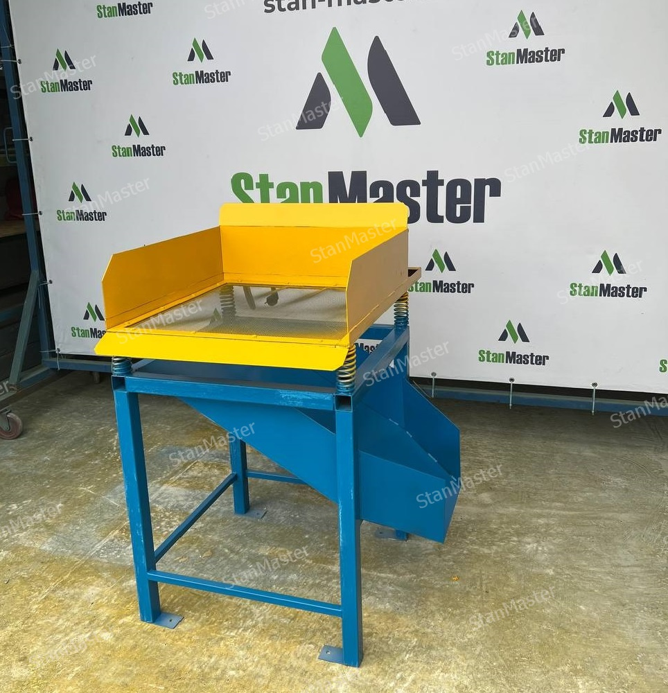

Вибросито ВС-600
Номинальная частота вращения ротора, об/мин3000
Номинальная потребляемая мощностькВт 0,2
Производительность т/ч до 2
Напряжение питанияВ 220
Габаритные размеры80х60х85см
Масса65
Легко меняющаяся сетка!
Вибросито предназначено для механического просеивания сыпучих материалов на открытых площадках и в помещениях, для получения наполнителей определенной фракции. Вибросито используется для проссева порошкообразных, зернистых и кусковых материалов.
  • ​Использование вибросита в производстве блоков позволяет отсеивать наиболее мелкие фракции (пыль) используемого наполнителя, что позволяет значительно повысить качество изделий.
  • Вибросито позволяет получить из обычного песка или щебня, песок нужной фракции. Особенно важно использование вибросита при производстве бетонов (обычный бетон, пенобетон), а также при производстве тротуарной плитки методом вибролитья или вибропрессования. При производстве бетонов большое значение имеет однородность получаемого песка.
  • Так же под заказ вы можете приобрести вибросито любого размера
  • Вибросито состоит из рамы коробчатой формы, сита, электровибратора, лотка. Электровибратор установки при включении передаёт колебания на блок с ситом, отсеянная  фракция поступает самотёком по лотку в сборник.
