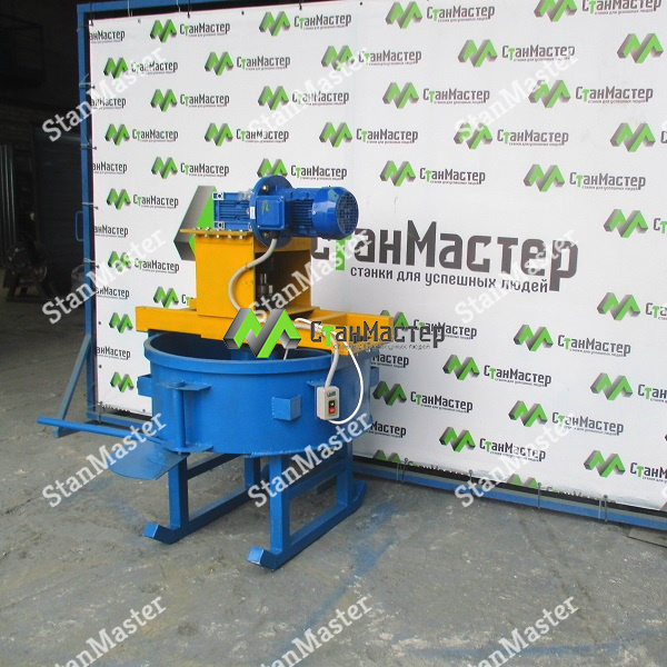

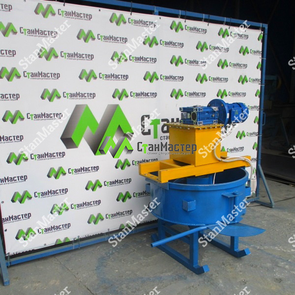

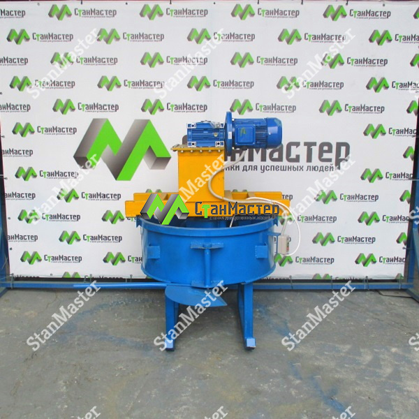

Технические характеристики бетоносмесителя принудительного действия с геометрическим объёмом ёмкости 150л.
готовой смеси 120л в зависимости от плотности смеси
 Диаметр емкости 900мм
 Высота емкости 320мм
 Толщина стенки ёмкости 4мм+ броня 5мм(за дополнительную плату)
 Толщина дна 5мм+ броня 5мм(за дополнительную плату)
 Лопатки толщиной 5мм
 Количество лопаток 3шт.
 Напряжение 380В
 Мощность 1.5кВт
 Габаритные размеры, д*ш*в, мм 950*950*1000
 Масса 150кг
 Гарантия  1год
