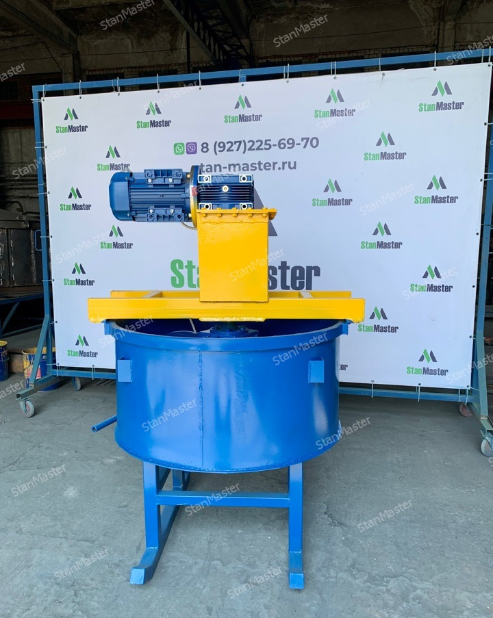

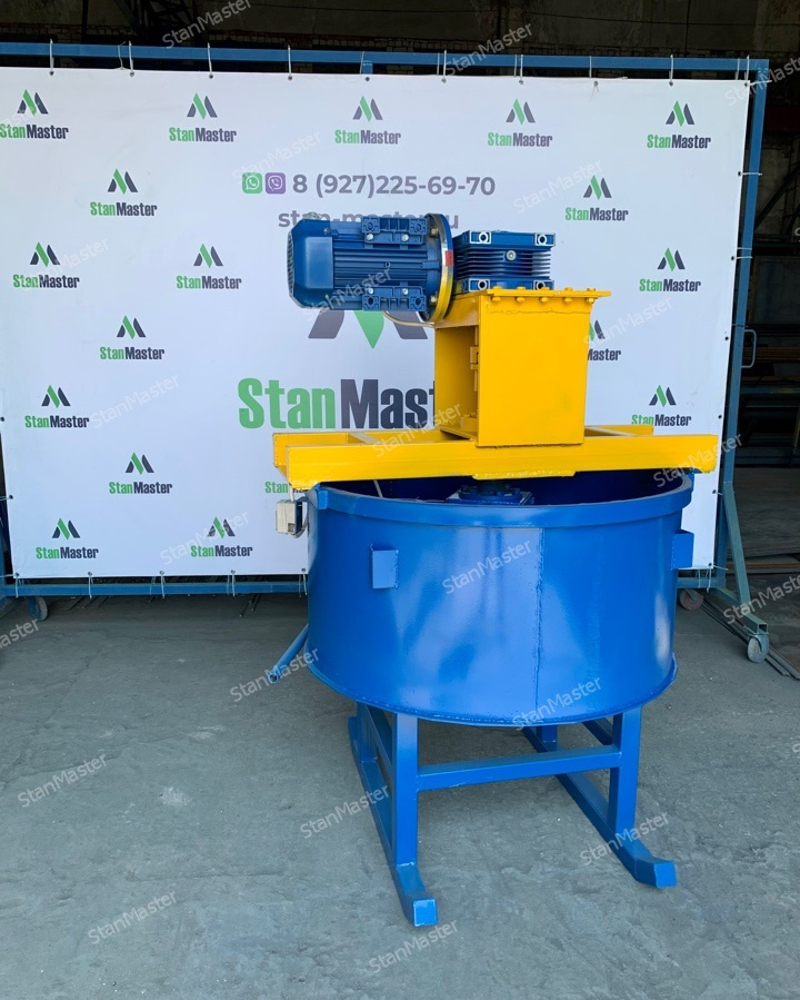

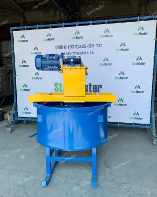

Технические характеристики бетоносмесителя принудительного действия БСП-135
Продающий САЙТ в подарок!!!
 Диаметр емкости 850мм
 Высота емкости 320мм
 Толщина стенки ёмкости 4мм+ броня 5мм(за дополнительную плату)
 Толщина дна 5мм+ броня 5мм(за дополнительную плату)
 Лопатки толщиной 5мм
 Количество лопаток 3шт.
 Напряжение 380В
 Мощность 1.5кВт
 Габаритные размеры, д*ш*в, мм 900*900*1000
 Масса 130кг
 Гарантия  1 год
