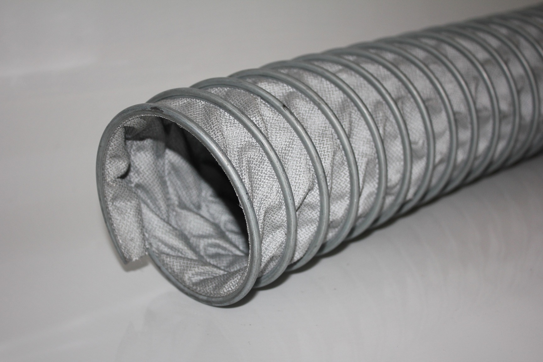

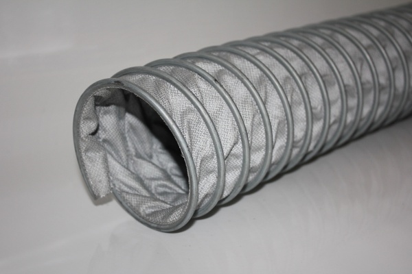

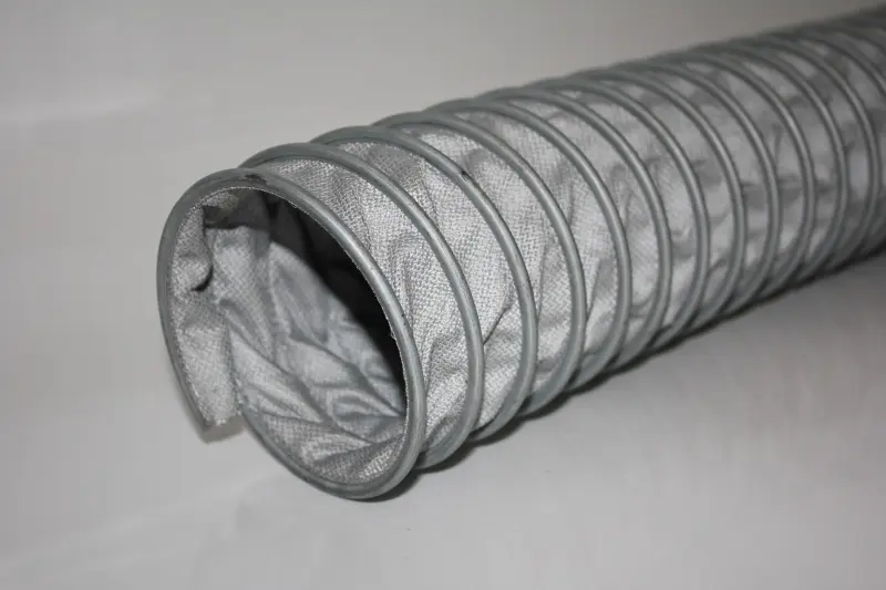

Специальный термостойкий шланг для работы в экстремальных условиях эксплуатации, огнестойкий, искрозащищенный, гибкий, имеет малый радиус изгиба. Шланг обладает высокой стойкостью к механическим...
ООО «Русские шланги»Специальный термостойкий шланг для удаления высокотемпературных сред, трудновоспламеняемый, очень гибкий, имеет малый радиус изгиба. Шланг обладает высокой стойкостью к механическим нагрузкам, абразиву, высокой температуре, вакууму (за счет нитяного усиления).
Конструкция: Стенка шланги из специально покрытой высокотемпературной ткани, усиленной нитью из нержавеющей стали. Внешняя спираль из оцинкованной стали стали, которая защищает от износа. Специальный метод зажима обеспечивает высокую прочность на разрыв материала шланга и внешней спирали.
Сфера применения:
- машиностроение,
- автомобилестроение,
- дымоудаление,
- авиастроение,
- в установках химической обработки,
- для условий пониженного давления,
- в защитных системах,
- отвод горячего воздуха от печей, в том числе на сталелитейных заводах,
- транспортировка горячего воздуха и газов,
- вытяжное оборудование.
Температура эксплуатации от -20°С до +400°С (кратковременно до +450°С).
Диаметры: от 50 до 600 мм (по запросу от 38 до 2000 мм).
Цвет: серый.
Длина: 3-10м (по запросу до 20м)
