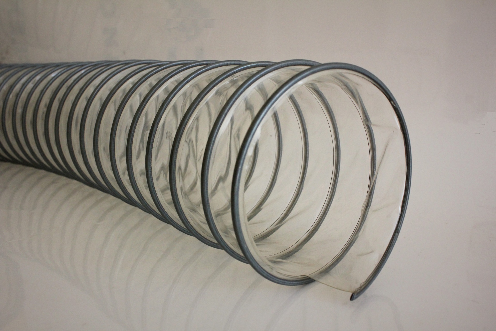

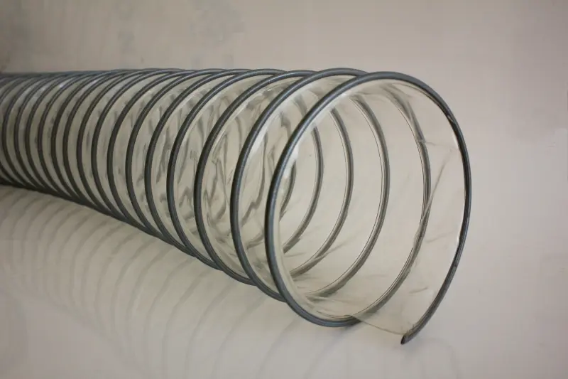

бразивостойкий напорно-всасывающий шланг из полиуретановой пленки с внешней зажимной спиралью из оцинкованной стали обладает повышенной износостойкостью к внешним воздействиям. За счет прочной зажимной спирали стенки шланга защищены от трения и других внешних воздействий, что значительно увеличивает срок эксплуатации шланга.
Полиуретановый рукав RH-Clip PU обладает такими свойствами как:
- высокая абразивостойкость,
- отличная стойкость к механическим воздействиям и износу,
- стойкость к масляным и бензиновым парам и другим агрессивным средам,
- высокая эластичность и гибкость,
- сжимаемость 1:6,
- стойкость к низким температурам.
Шланг из полиуретана RH-Clip PU используется в системах кондиционирования, вентиляции и аспирации; для удаления различных абразивных материалов; там где требуется дополнительная защита от внешних воздействий на шланг.
Температура эксплуатации: от -40 до +90 °С (кратковременно до +125°С.
Конструкция: стенка шланга - полиуретановая пленка без пластификаторов толщиной 0,5 мм, внешняя зажимная спираль из оцинкованной стали. Специальный метод зажима обеспечивает высокую прочность на разрыв материала шланга и внешней спирали.
