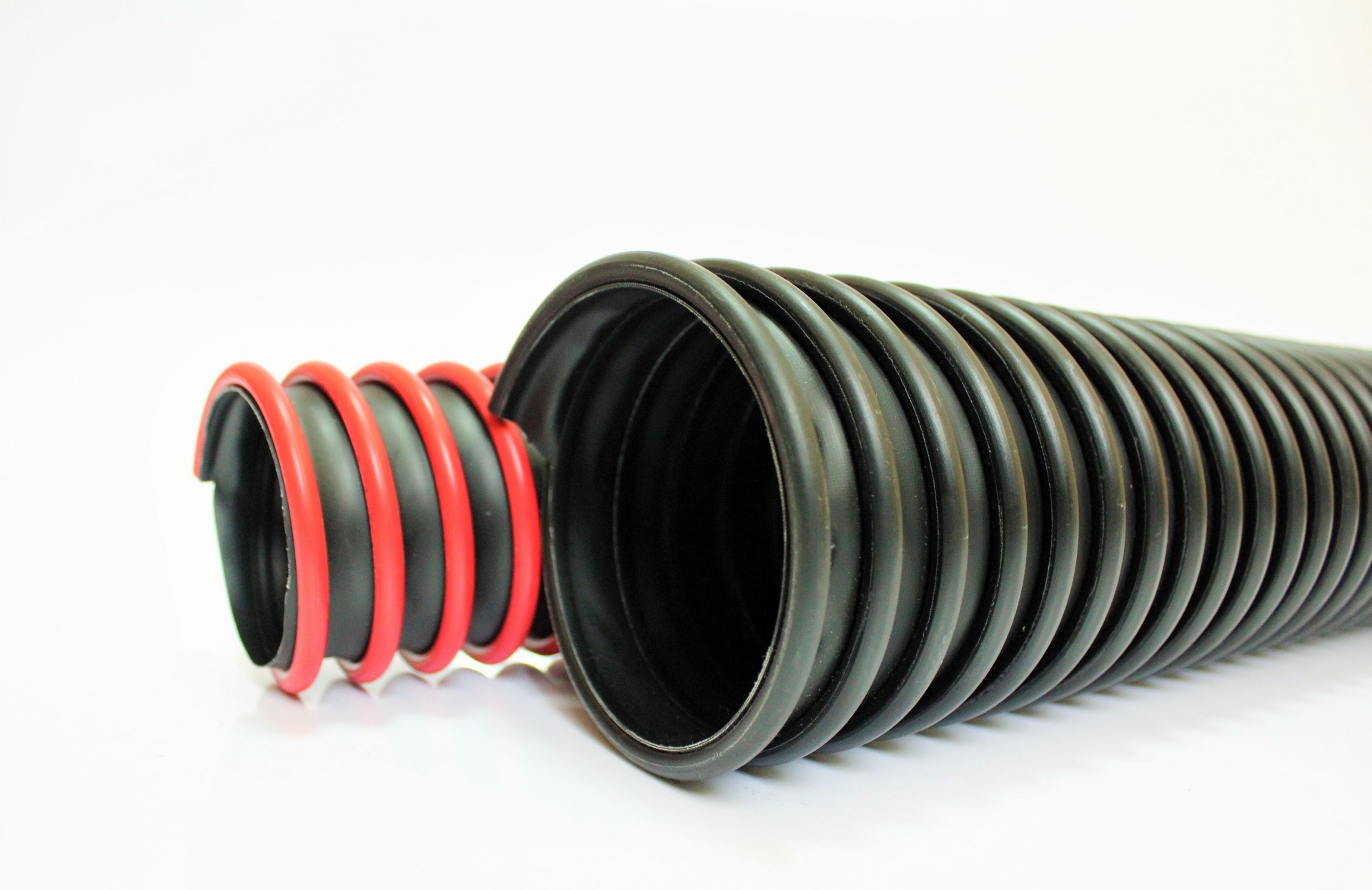

RH-TPV - шланг высокотемпературный и стойкий к деформации для удаления выхлопных газов
Обновлено 09.07.2025 107900
Шланг для удаления выхлопных газов, стойкий к поперечно-осевой деформации, самовосстанавливающийся.
Конструкция/материал: стенка шланга из полиэстеровой ткани с пропиткой TPV, шланг армирован по спирали полым полимерным профилем.
Свойства:
- стойкий к поперечно-осевой деформации, восстанавливающийся после сдавливания,
- стойкость к механическим воздействиям,
- очень легкий и гибкий, внутри гладкий,
- химически устойчив (к щелочам, кислотам, растворителям), стоек к ультрафиолету и озону,
- герметичен, прочен на растяжение и разрыв,
- малый радиус изгиба.
Применение:
• шланг для удаления выхлопных газов, который стоек к многократным переездам автомобилем;
• для среднего давления, для удаления выхлопных газов от бензиновых и дизельных двигателей внутреннего сгорания;
• удаление выхлопных газов от двигателей температурой до + 200°С при условии правильного использования всасывающих воронок и обеспечения достаточного притока чистого воздуха (примерно 50%);
• во всех вытяжных (всасывающих) системах
Температура эксплуатации от -40°С до +130°С (кратковременно до +150°С).
Цвет: черный, цвет спирали: черный, синий или красный
Диаметры: от 50 до 200 мм.
Стандартная длина: 5/10/15 м (длины, отличные от стандартных, по запросу)
