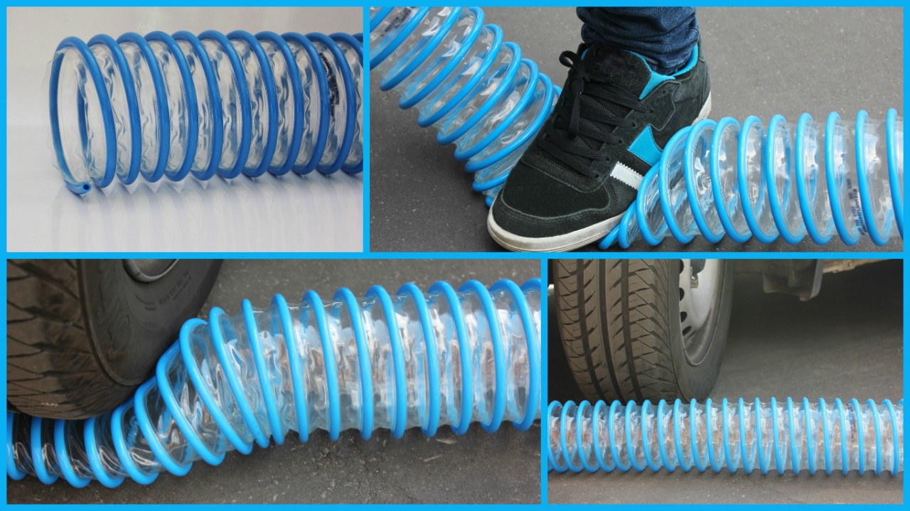

На сегодняшний день шланги применяются практически в любой сфере промышленного производства для транспортировки жидких, твердых и газообразных сред. Несмотря на кажущуюся простоту, они непрерывно совершенствуются и нередко представляют собой по-настоящему высокотехнологичный продукт. Сейчас шланги изготавливаются из различных материалов, таких как полиуретан (PUR), поливинилхлорид (PVC), термопластичные вулканизаты (ТРV), технические ткани с различными пропитками, обеспечивающими шлангам химическую, термическую устойчивость и другие характеристики, требуемые в различных сферах промышленного производства.
Ассортимент имеющихся на российском рынке шлангов чрезвычайно широк, но все они требуют к себе бережного обращения и могут быть повреждены в следствие внешнего воздействия, к примеру, при наезде на шланг автомобиля. В этом случае возможна деформация шланга с изменением его первоначальной формы, излом металлической спирали, армирующей шланг внутри или снаружи, трещины и разрывы материала. Ведущие производители полимерных шлангов продолжают модернизировать технологию изготовления своих продуктов, оптимизируя их под потребности потребителей. Для условий работы, приводящих к постоянной деформации шланга, специалистами компании «Русские шланги» был разработан продукт, устойчивый к поперечно-осевой деформации.
Шланг RH-PUR STEP изготовлен из 100-процентного полиэстер-полиуретана с огнеупорной добавкой. Сам материал, из которого изготавливается шланг более износостойкий чем полиэфир-полиуретан (согласно DIN ISO 4649), по сравнению с другими продуктами, имеющимися на Российском рынке, что обеспечивает шлангу такое свойство как абразивоустойчивость. Огнеупорная добавка согласно DIN 4102 B1 делает шланг трудновоспламеняемым. В стенку шланга RH-PUR STEP может быть вмонтирована проволока, позволяющая отводить  статическое электричество. Ударопрочная полая спираль-профиль изготовлена из трудновоспламеняемого полиуретана. За счет такой конструкции шланг может восстанавливать первоначальную форму после любого внешнего механического воздействия.
Шланг RH-PUR STEP широко применяется в различных областях промышленности для транспортировки абразивных веществ жидкостей и газов в приводящих к постоянной поперечно-осевой деформации шланга условиях. Шланг стоек к ультрафиолету и озону, абразивоустойчив, ударопрочен, стоек к механическим нагрузкам, работает в диапазоне температур от -40 до +90°С и при этом он очень легкий и гибкий. Обладая перечисленными свойствами, данный продукт находит свое широкое применение на обрабатывающих производствах, в автосервисах, целлюлозно-бумажной, мебельной промышленности и пр.
