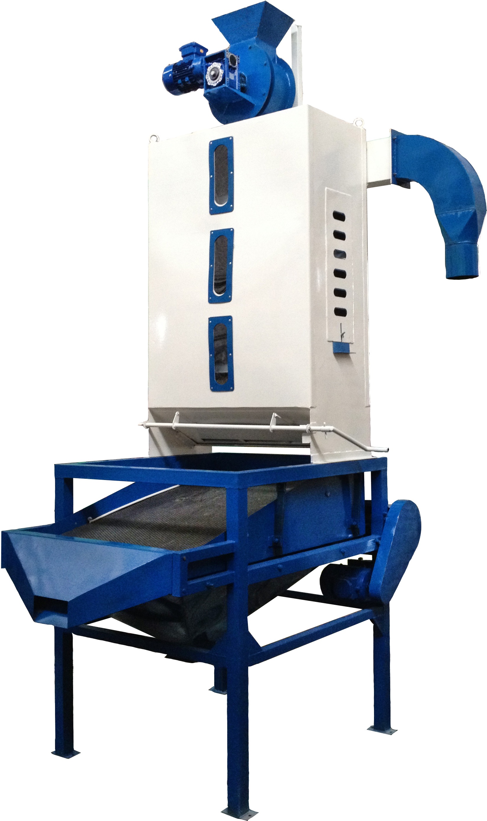

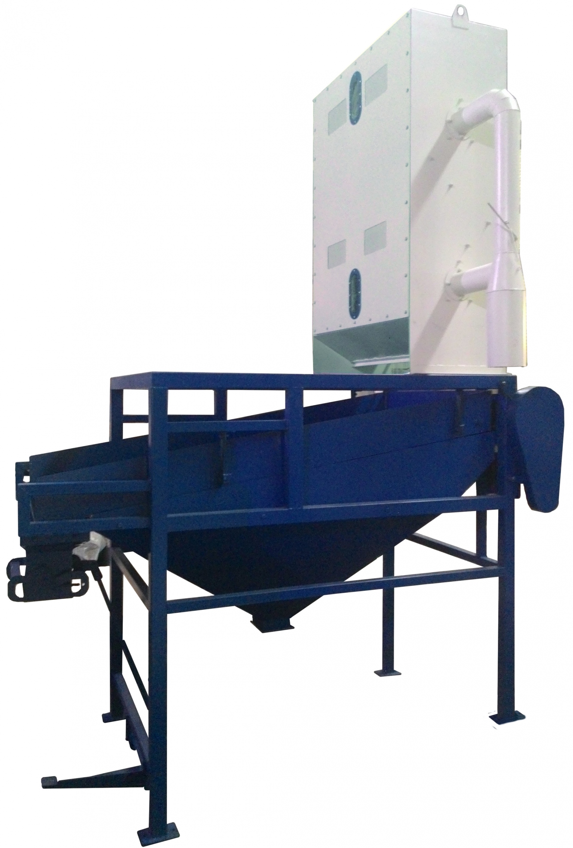

олонна предназначена для охлаждения гранул и их сортировки от несгранулированной части продукта.
Тип
Производительность, т/ч
Мощность, кВт
Габариты, мм
Масса, кг.
Цена, руб.
КО-5,5
противоточный
до 1
6,24
2300/1400/3700
360
153 000
КО-11
противоточный
до 2
11,74
2400/1400/3700
550
203 000
КО-15
противоточный
до 3
15,74
2400/1500/3710
570
270 000
Принцип работы:
Горячие гранулы непрерывно поступают через шлюзовой затвор в камеру охлаждения. Одновременно слой гранул в камере охлаждения продувается потоком воздуха, создаваемый вентилятором. Вентилятор, охлаждает воздухом гранулы, снижает их влажность и отсасывает часть несгранулированного продукта. Охлаждаясь, гранулы быстро твердеют, приобретают товарный вид и поступают на решетный стан. На нем происходит отделение гранул от крошки. Несгранулированная часть и крошка, пройдя через решето, выводятся из патрубка решетного стана и поступают на вторичную переработку. Кондиционные гранулы через скат направляются на склад готовой продукции.
