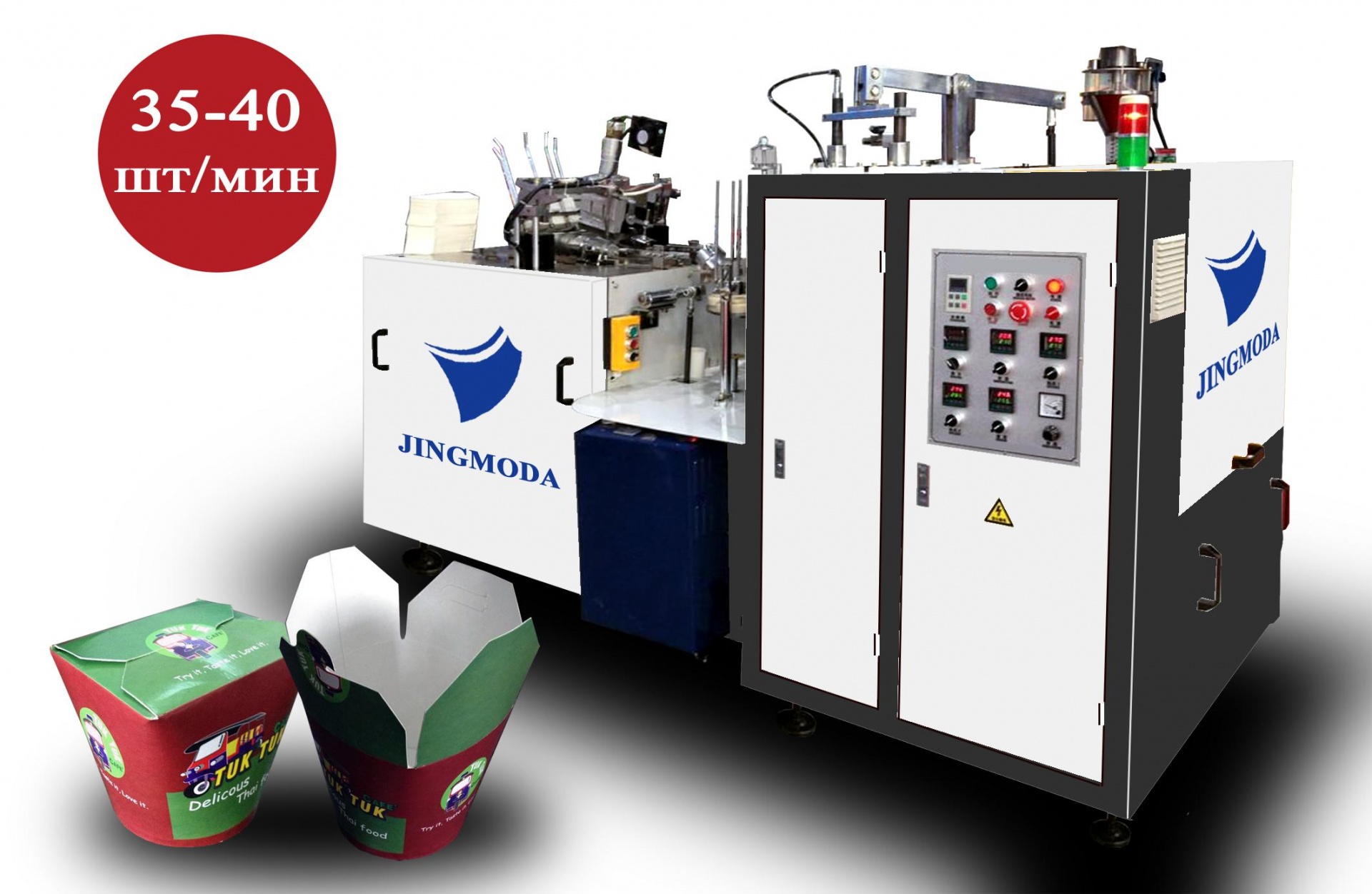

Машина для производства коробочек ВОК из ламинированного PE, с одной или двух сторон картона. Рабочий процесс автоматизирован, перенастройка на новый размер осуществляется в ручном режиме.
Сварка производится ультразвуковым методом. Термоподогрев перед формовкой. Панель управления расположена с лицевой стороны. Простой и интуитивно понятный интерфейс.
Подача заготовок происходит снизу, по одному листу, с помощью вакуумных присосок. Готовая продукция собирается в приёмном устройстве в стопе. Централизованная ручная смазка всех узлов станка.
Размеры готовых ВОК-коробок:
D1 (верхний диаметр)
90 - 148 мм
D2 (диаметр дна)
75 - 110 мм
H1 (высота ВОК-упаковки с открытыми клапанами)
130 - 190 мм
Объём ВОК-упаковки max
1000 мл
Технические характеристики машины для производства ВОК-коробки:
оборудование для производства коробочек ВОК - JMD-6S
Картон для боковой стенки ВОК-упаковки
с односторонней PE ламинацией /
с двусторонней PE ламинацией
Картон для дна ВОК-упаковки
с односторонней PE ламинацией / с двусторонней PE ламинацией
Плотность картона
220 - 440 г/м2
Производительность
35 - 40 шт/мин, 2100 – 2400 шт/ч
Способ склейки
Боковая стенка стакана – ультразвуковая сварка по шву
Дно к боковине стакана - термосварка
Потребляемая мощность
9 кВт, 380В, три фазы, 50Гц
Давление воздуха в системе
0,5-0,8 МПа
Расход воздуха
0,5 м3/мин
Вес машины
2500 кг
Габаритные размеры машины (ДхШхВ)
3150х1520х1900 мм
