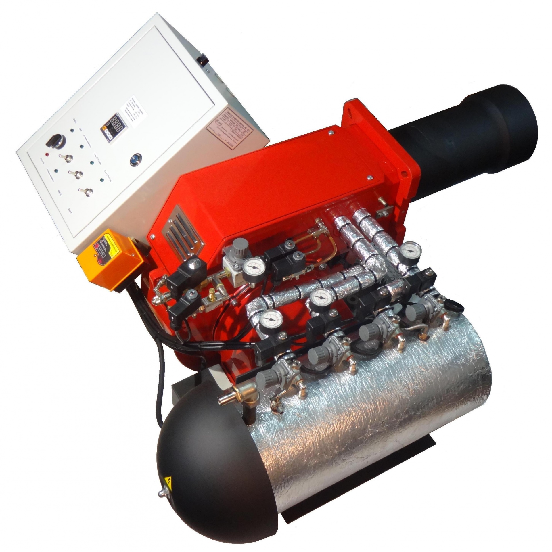

Горелка AL-120Т - двухступенчатая четырехфорсуночная тепловой мощностью 600-1600 кВт.
Топливо: солярка, керосин, печное топливо, отработанные масла различного происхождения.
Горелка разжигается на 10-15% мощности, затем автоматически выходит на четверть мощности, далее на 50% тепловой мощности - первая ступень и далее на полную мощность  - вторая ступень. При температуре котловой воды, близкой к заданной,  вновь автоматически переходит на первую ступень. При достижении заданной температуры - отключается. Данный алгоритм работы позволяет добиться стабильного розжига и гарантировать выход на заявленную мощность.
Топливо в горелку подается из расходного бака топливным насосом на кронштейне, установленным над топливным баком. Забор топлива осуществляется через плавающий топливозаборник длиной 2.0 м, что позволяет забирать отстоявшееся топливо из наиболее чистых слоев. Затем топливо проходит через фильтр на всасе насоса, самоочищающийся фильтр и фильтр тонкой очистки со сменными картриджами (степень фильтрации 25 микрон) и попадает в подогреватель горелки. В нем топливо нагревается до температуры 71° С и через регулятор давления топлива поступает в форсунку, где распыляется на мелкодисперсные фракции воздухом от компрессора. Воздух от вентилятора горелки добавляется в масляный туман и обеспечивает полное сгорание топлива.
Выпускаемые нами горелки могут эксплуатироваться с любыми типами жидкотопливных котлов и теплогенераторов. Особенно хорошо зарекомендовали себя двухходовые жаротрубные котлы, обеспечивающие высокий КПД и удобную чистку топочной камеры.
Для работы горелки необходим сжатый воздух с давлением не менее 3 бар, расход 850 л/мин.
Комплектация: топливный насос на кронштейне, плавающий топливозаборник 2м, самоочищающийся фильтр, топливный фильтр на кронштейне, степень фильтрации 25 мкр.
Установку горелки Вы можете произвести как с помощью специализированной организации, так и самостоятельно. Наши специалисты в режиме on-line помогут Вам справиться с подключением и наладкой, а также с вопросами обслуживания. Все инструкции по эксплуатации высылаются вместе с горелкой, а также Вы можете ознакомиться с ними на нашем сайте.
Гарантия заявленной мощности.
Техподдержка. Приглашаем монтажные и сервисные организации к сотрудничеству.
