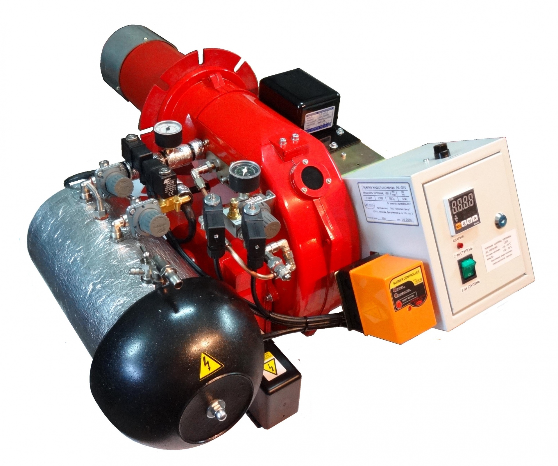

Горелка на отработанном масле AL-35V (120-360 кВт)
Горелка AL-35V, тепловая мощность 120-360 кВт. Для работы горелки необходим сжатый воздух с давлением не менее 3 бар, расход 250 л/мин.
Топливо - отработанные масла различного происхождения: минерального, синтетического, масла для трансмиссий, турбин, моторов, трансформаторные и закалочные масла, а также их смеси.
Горелки мощностью свыше 105 кВт мы выпускаем только в двухступенчатом исполнении. Горелка зажигается на малом горении примерно 30-50% от номинальной мощности, затем автоматически выходит на полную мощность. При температуре котловой воды, близкой к заданной - вновь автоматически переходит на малое горение. При достижении заданной температуры - отключается.
Данный алгоритм работы крайне важен при сжигании отработанных масел. Отработанные масла имеют непредсказуемый состав: калорийность, наличие воды, тосола, и других примесей. Поэтому на одноступенчатых горелках тепловой мощностью свыше 100 кВт, при ухудшении качества топлива происходит срыв пламени, особенно при запуске.
Горелка не способна разжечься, когда в топочную камеру теплогенерирующего агрегата подается больше количество топлива и воздуха для горения одновременно. Выход из этой ситуации для одноступенчатой горелки один – уменьшить подачу топлива и воздуха, а соответственно занизить тепловую мощность. В результате одноступенчатая горелка при низком качестве отработанного масла и мощностях свыше 120 - 350 кВт зачастую способна работать только на 50-60% заявленной мощности.
Другая картина наблюдается при работе двухступенчатой горелки. Первая ступень обеспечивает розжиг на малом расходе топлива, вторая (большое горение) зажигается в пламени первой ступени, что обеспечивает стабильный розжиг и гарантированный выход на заявленную тепловую мощность даже при низком качестве отработанного масла.
