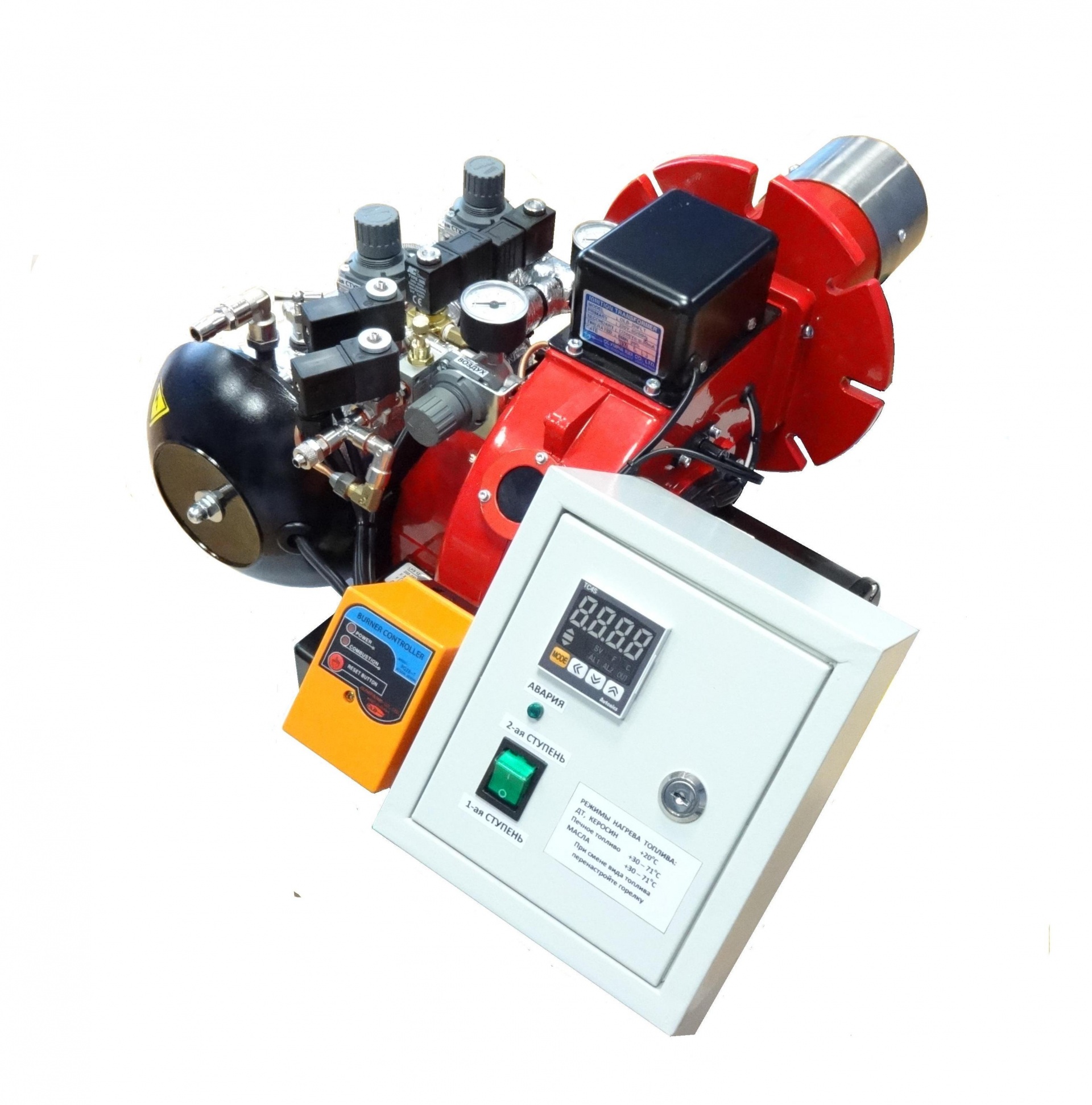

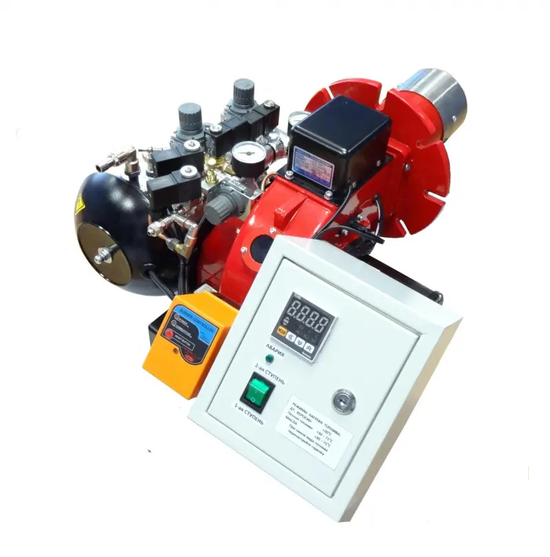

Горелка AL-15V, тепловая мощность 70-175 кВт. Для работы горелки необходим сжатый воздух с давлением не менее 3 бар, расход 200 л/мин. Вид топлива: солярка, керосин, печное топливо, отработанные масла.
Комплектация: топливный насос на кронштейне, плавающий топливозаборник 2м, топливный фильтр на кронштейне, степень фильтрации 20 мкр.
Горелки мощностью свыше 105 кВт мы выпускаем только в двухступенчатом исполнении. Горелка зажигается на малом горении примерно 30-50% от номинальной мощности, затем автоматически выходит на полную мощность, при температуре котловой воды, близкой к заданной, вновь автоматически переходит на малое горение, при достижении заданной температуры - отключается.
Данный алгоритм работы крайне важен при сжигании отработанных масел. Отработанные масла имеют непредсказуемый состав: калорийность, наличие воды, тосола, и других примесей. Поэтому на одноступенчатых горелках тепловой мощностью свыше 100 кВт, при ухудшении качества топлива происходит срыв пламени, особенно при запуске. Горелка не способна разжечься, когда в топочную камеру теплогенерирующего агрегата подается большее количество топлива и воздуха для горения одновременно. Выход из этой ситуации для одноступенчатой горелки один – уменьшить подачу топлива и воздуха, а соответственно занизить тепловую мощность. В результате одноступенчатая горелка при низком качестве отработанного масла и мощностях свыше 120 - 150 кВт зачастую способна работать только на 60-70% заявленной мощности.
Другая картина наблюдается при работе двухступенчатой горелки. Первая ступень обеспечивает розжиг на малом расходе топлива, вторая (большое горение) зажигается в пламени первой ступени, что обеспечивает стабильный розжиг и гарантированный выход на заявленную тепловую мощность даже при низком качестве отработанного масла.
