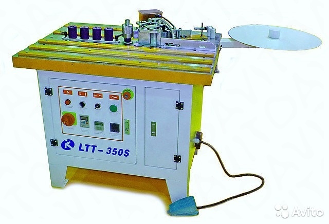

Станкофф.RUПредназначен для облицовывания прямолинейных и криволинейных кромок мебельных щитов и заготовок натуральным полосовым и синтетическим рулонным материалом.
Приклеивание ведется при ручной подаче заготовки.
Подача кромочного материала в зону приклеивания осуществляется автоматически из магазина. Скорость подачи регулируется инвертером.
Станок обладает исключительной надежностью. Простой и надежный привод, клеевой узел с нижним расположением клеевой ванны обеспечивают удобство в эксплуатации при невысокой стоимости станка
Технические характеристики
| Наименование | Параметры |
| Толщина кромочного материала, мм | 0.3 - 3.0 |
| Толщина заготовки, мм | 10-50 |
| Ширина панели, мм | 15-20 |
| Напряжение питания, В | 380 |
| Скорость подачи кромки, м/мин | 0 - 12 |
| Угол поворота стола, град. (LTT-350S) | 45 |
| Нож гильотины, мм | 50 |
| Мощность нагревателей, кВт | 2,1 (0,35х6) |
| Мощность, кВт | 2,47 |
| Габариты, мм | 1000х725х950 |
| Вес, кг | 170 |
Конструктивные особенности
Узел нанесения клея
-Два отдельных приводных ролика наносят клей на заготовку и на кромочный материал.
- Удобная регулировка количества подаваемого клея.
- Клеевая ванна расположена ниже уровня рабочего стола, что обеспечивает постоянную рециркуляцию клея и предотвращает его перегрев.
- Нижнее расположение клеевой ванны облегчает обслуживание станка.
Эргономика
Компактное расположение рабочей группы позволяет обрабатывать криволинейные детали с крутыми радиусами кривизны.
Пульт управления
Эргономичный пульт управления обеспечивает удобство эксплуатации станка.
Возможность запуска подачи кромки при помощи педали в криволинейном режиме.
Станок оснащен устройствами подготовки и регулировки давления в системе подачи сжатого воздуха
Станок отличается качественной сборкой и наличием частотного преобразователя (инвертера)
Удобный и простой механизм наклона стола (LTT-350S)
Наличие концевика упрощает нанесение кромки на прямолинейные заготовки.
