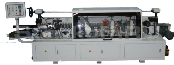

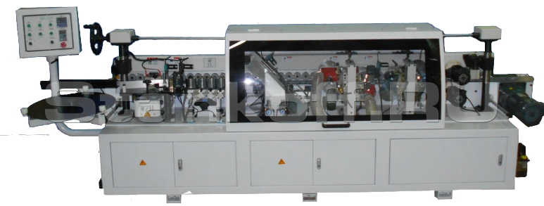

Автоматический кромкооблицовочный станок 5-ти узловой LTT-220A
Предназначен для облицовывания прямолинейных кромок плитных материалов рулонными кромками АБС, ПВХ и полосовым кромочным материалом толщиной до 3мм.
Особенности:
  • Наличие узла полировки кромки – в станке установлен полировочный узел с приводом от двух моторов.
  • Наличие «гильотины» ― так называется узел предварительной обрезки облицовочного материала.
  • Качественная проклейка кромки – за счет того, что усилие пресс-группы пневматическое, кромочный материал качественно приклеивается к заготовке.
Технические характеристики автоматического кромкооблицовочного станка LTT-220A
Минимальная длина панели, мм 120
Минимальная ширина панели, мм 60
Толщина панели, мм 10-60
Ширина кромки, мм 15-63
Скорость подачи, м/мин 15
Максимальная толщина кромки, мм 0,3-3
Габариты, мм 3900х750х1400
Суммарная мощность, кВт 7,8
Масса, кг 1250
