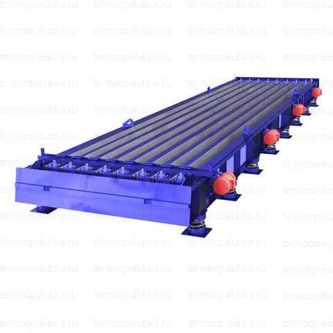

Металлоформы опор СВ 95 с вибраторами и прогревом (пар/вода)
Обновлено 07.08.2025 111791
Вибро-металлоформы с прогревом (паровые/водяные регистры) для производства опор СВ-95
  • Длина — 10 500 мм;
  • Ширина — 2074 мм;
  • Высота — 500 мм;
  • Масса — 5 120 кг.;
  • Количество формовочных мест — 5,6,8;
  • Защитные кожухи на упоры преднапряжения – 2 шт.;
  • Система виброуплотнения (вибраторы, амортизаторы) — есть;
  • Система водяных/паровых регистров – встроенная;
  • Цвет окраски – синий (по-умолчанию) возможен выбор цвета согласно RAL;
  • Метизы крепления вибраторов — 1 комплект;
  • Технический паспорт — 1 шт.;
  • Класс точности сборки металлоконструкции – Пятый.
  • Формовок в сутки –  Две.
  • Используемые марки стали в производстве: Ст.3.
  • Возможна поставка целой производственной линии с бетонным заводом и сопутствующим вспомогательным производственным оборудованием.
  • Гарантия 1 год.
  • Вибро-металлоформы можно приобрести в лизинг.
  • Сжатые сроки производства при больших объемах заказа.
  • Возможна доставка вибро-металлоформ по СНГ и проведение пуско-наладочных работ.
