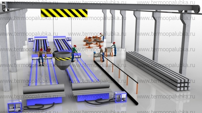

Линии производства световых опор СВ
В комплект линии входит:
  • На выбор вибро-металлоформа (водяной прогрев) опоры (СВ-95, СВ-105, СВ-110) — 1 комплект.
  • Полипропиленовый полог  — 1 штука.
  • Станция нагрева воды (16 кВт) — 1 комплект.
  • Домкрат для натяжения арматурных стержней — 1 комплект.
  • Зажимные цанги — 50 штук.
  • Бадья для подачи бетона — 1 штука.
  • Траверса для извлечения опор  из вибро-металлоформы — 1 штука.
  • Станок для рубки арматуры — 1 штука.
  • Спирале-навивочный станок с бухторазмотчиком — 1 штука.
  • Прибор для измерения прочности бетона — 1 штука.
Для увеличения производительности линии необходимы вибро-металлоформы, станции нагрева воды и зажимные цанги.
Возможно производство линии для производства опор СВ-164-12, СВ-164-20, СНВ 7-13, СНВ 7-115.
