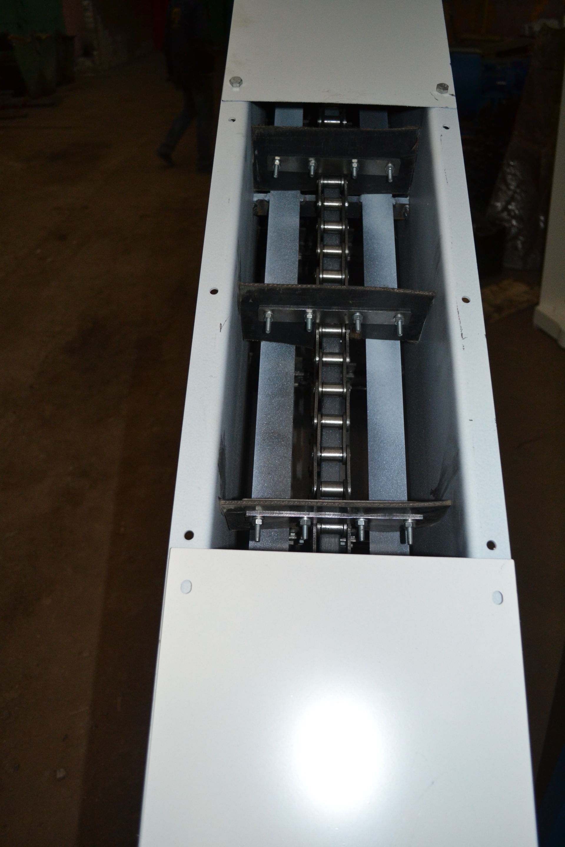

Скребковые транспортеры, как их еще называют цепные транспортеры, предназначены для транспортировки сыпучих материалов по горизонтали на расстояние до 75 метров при различных углах наклона. Данный вид транспортеров применяется там, где требуется бережная и эффективная транспортировка материала в закрытой пыленепроницаемой системе на большие расстояния. Транспортеры могут быть изготовлены из углеродистой, нержавеющей или оцинкованной сталей с полимерными или стальными скребками.
Транспортер представляет собой прямоугольный короб, внутри которого двигается по замкнутому кругу вокруг приводной и натяжной секций цепь со скребками, транспортирующая продукт по желобу от места загрузки к месту выгрузки. Трасса состоит из узла загрузки, узла выгрузки, приводной, линейной и натяжной секций. Принцип действия основан на сплошном волочении продукта. Благодаря силе сцепления продукта с цепью и скребками и внутреннему трению о желоб, продукт перемещается вдоль последнего.
В зависимости от характеристик транспортируемого груза и тягового усилия конвейер может комплектоваться различными цепями (пластинчатые цепи, кованные вильчатые и круглозвенные) и скребками (полимерные или стальные). Применение скребков из полимерного материала увеличивает надежность и долговечность скребковых конвейеров. Конструкция скребка позволяет значительно снизить травмирование зерна.
Конвейеры оборудованы датчиками контроля скорости цепи, ее обрыва, подпора продуктом.
