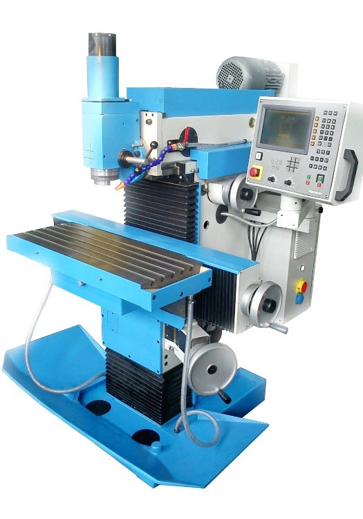

Инструментальный фрезерный станок с УЦИ 67К25МPF1 67К25МПФ1 Номинальная мощность двигателя главного привода, kW 4 Крутящий момент на валу двигателя, Nm...
ООО «Станочный Мир»Инструментальный фрезерный станок 67К25ПФ1 (67K25PF1) служит для обработки деталей из черных и цветных металлов, а так же их сплавов методами фрезерования, сверления, развертывания, зенкерования и другими под различными углами к плоскости стола. Станок оносится к широкоуниверсальному типу, так как имеет два шпинделя - горизонтальный и вертикальный, что значительно расширяет диапазон его эксплуатационных возможностей и позволяет обрабатывать детали с минимальным количеством переустановок. Станок находит эффективное применение в приборостроительной, инструментальной и других видах промышленности единичного и мелкосерийного производств при изготовлении приспособлений, инструмента, рельефных штампов и прочих изделий.
Размер рабочей поверхности (зеркала) стола, мм 800 x 320 (угловой горизонтальный);
630 x 250 (вертикальный)
Наибольшее продольное перемещение стола, мм 400 (ось X)
Наибольшее поперечное перемещение шпиндельной бабки, мм 320 (ось Y)
Наибольшее вертикальное перемещение стола, мм 440 (ось Z)
Расстояние от оси горизонтального шпинделя до поверхности горизонтального стола, мм 52 - 592 (с перестановкой стола)
Расстояние от торца вертикального шпинделя до поверхности горизонтального стола, мм 7 - 497 (с перестановкой стола)
Расстояние от передней кромки горизонтального стола до оси вертикального шпинделя, мм 0 - 320
Диапазон продольных и поперечных подач стола, мм/минуту 10 - 1250 (оси X, Y, Z)
Скорость быстрого установочного перемещения стола, метров/минуту 1,8 (оси X, Y, Z)
Конец шпинделя SK 40 (DIN 2080, ГОСТ 24644)
Частота вращения инструмента, оборотов/минуту 63 - 3150
Количество частот вращения (скоростей) шпинделя 18 (ручное переключение)
Угол поворота головки вокруг горизонтальной оси, градусов +/- 90 (вертикальной головки)
