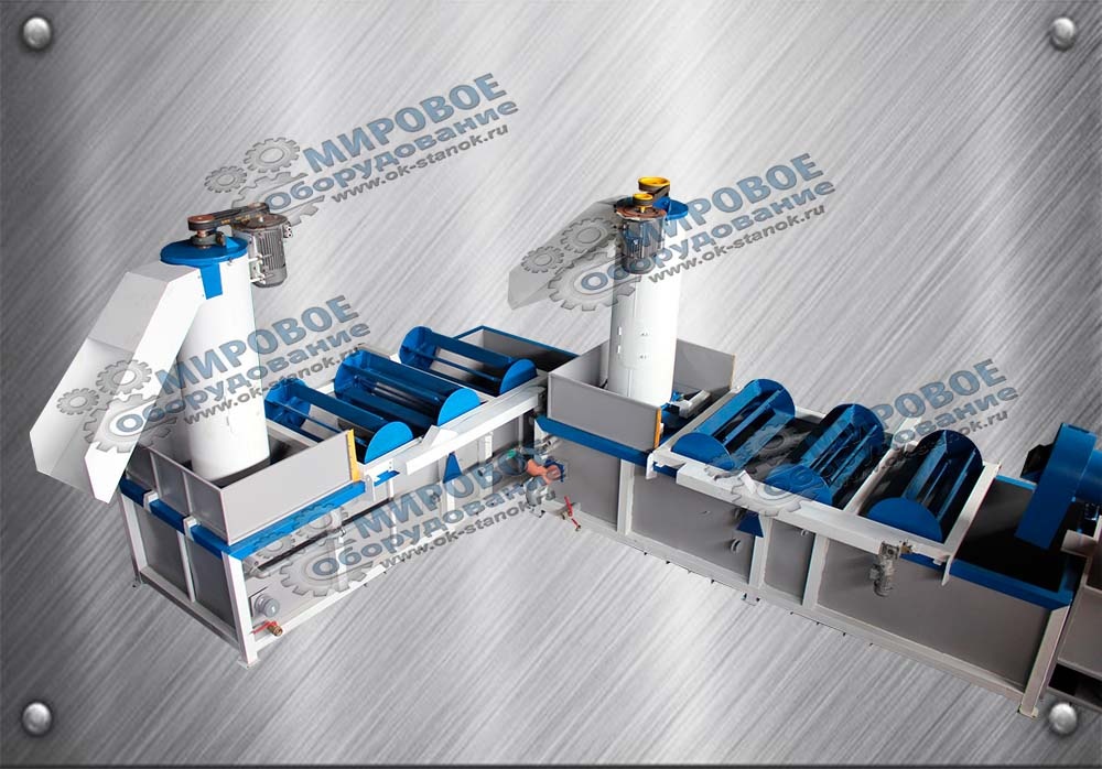

Моечный комплекс предназначен для отмывки и сушки после этапа дробления
Моечный комплекс включает в себя: дробилка моющая роторная, транспортер ленточный, ванна флотации (2 шт.), центрифуга для сушки полимеров (2 шт.), промежуточная емкость, комплект сборочный.

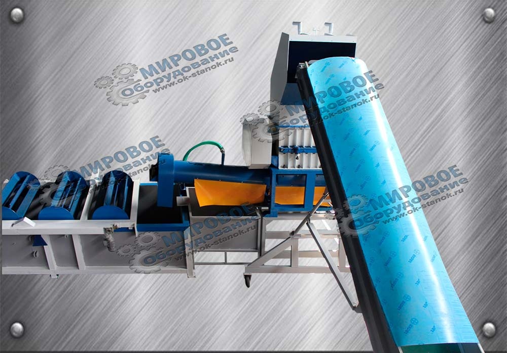

дробилка pzo 600-dm
Моющая дробилка предназначена для переработки мягких отходов полимерных материалов пвд, пнд, пп, стрейч пленки. Дробилка с шумопоглощающим корпусом оснащена двухсторонними ножами из высококачественной, износостойкой стали. Съемный бункер и разборный корпус обеспечивают легкий доступ к внутренним узлам дробилки и облегчают очистку.
Технические характеристики:
Мощность двигателя дробилки –22 кВт
Мощность двигателя шнека – 5,5 кВт
Частота вращения ротора дробилки - 700 об/мин
Частота вращения вала шнека – 700 об/мин
Диаметр ротора дробилки – 550 мм

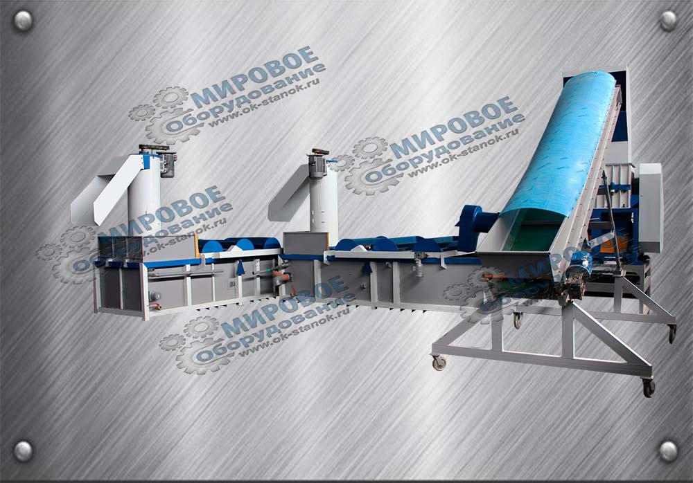

Транспортер ленточный pzo 600/4000-tl
Характеристики ленты
Ширина транспортерной ленты 600 см
Длина транспортерной ленты 4000 мм
Скорость ленты 0,4 м/с
Характеристики транспортера
Электропривод 1,1 кВт
Высота подъема материала 1,6….2,8 метра
Транспортёр, конвейер для подачи отходов в дробилку, линию грануляции.
Используется для автоматизации процесса перемола отходов.
Обеспечивает равномерное питание дробилки и упрощает работу оператора в зоне загрузки.
Использование транспортера позволяет эффективно отслеживать качество отходов при питании дробилки, так как отходы подаются на скорости 0,4 м\сек.
Электропривод оснащен мотор-редуктором мощностью 1,1 кВт.
Модель удобна своей мобильностью, легко передвигается на колесах в случае необходимости.

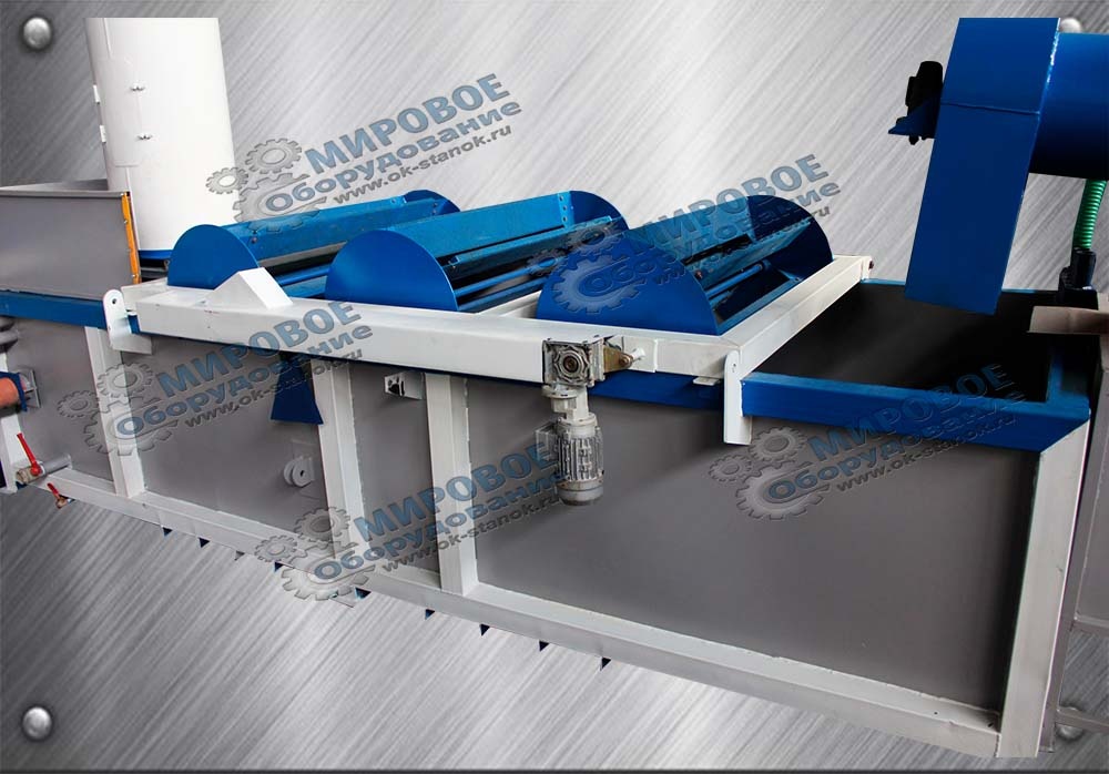

ванна флотации
Общие характеристики
Внешние размеры Ширина 1400 мм., Длина 4000 мм, Высота 90 мм.
Характеристики ванны флотации
Объем ванны 2,85 м. куб.
Мощность привода навесного оборудования 0,18 кВт
Мощность привода подъемного механизма 0,75 кВт
Частота вращения барабанов 60 об./мин
Время подъема рамки 12 сек.
Предназначена для отмывки дробленой пленки, биг-бэгов, мешка от загрязнений. Ванна флотации и мойки — один ключевых узлов линии переработки полимерных отходов, ведь именно в ней происходит отмывка дробленого сырья от содержащихся на его поверхности загрязнений.
Особенностью данной ванны флотации является возможность автоматического поднятия навесного оборудования, закрепленного на раме.
