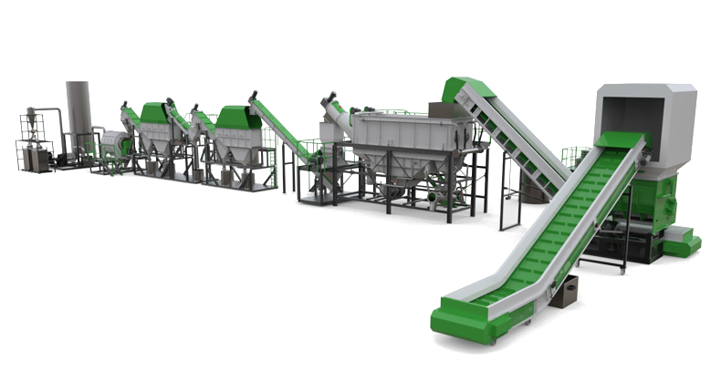

СОСТАВ ЛИНИИ
Блок дробления:
  • Лента подающего конвейера
  • Шредер
  • Ленточный конвейер
  • Дробилка
  • Шнековый загрузчик
Модуль 1. Промывочный блок - 1
  • Флотационная мойка -1
  • Фрикционная мойка
Модуль  2. Промывочный блок - 2
  • Флотационная мойка -2
  • Сушильный блок и система упаковки
  • Пресс отжим
  • Сушка вертикального типа и система упаковки
Блок управления
Шкаф управления

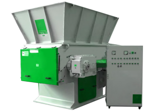

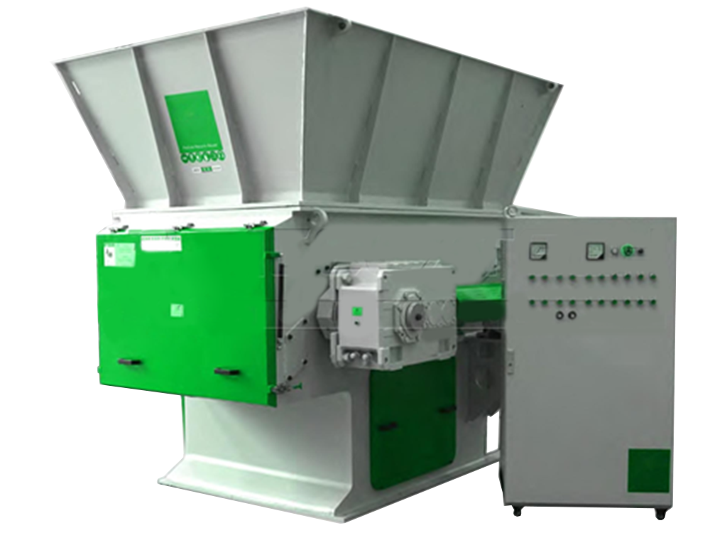

2. Шредер
  • Ширина ротора - 1200мм
  • Мощность двигателя - 55 кВт
  • Система управления PLC

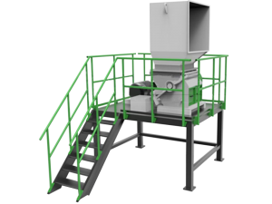

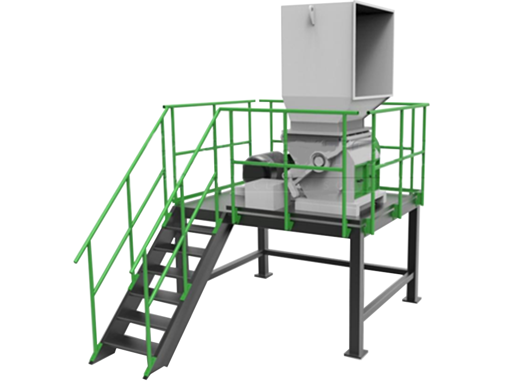

3. Дробилка
  • Ширина ротора - 800 мм
  • Мощность двигателя - 45 кВт
  • 5 рядов ножей

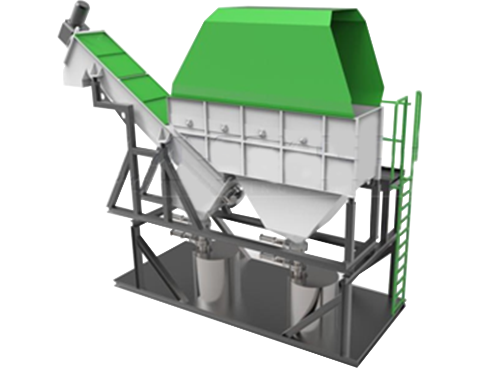

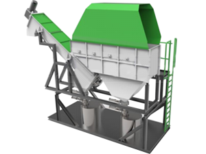

4. Флотационная мойка:
  • Мощность двигателя барабанов: 0,55 х 0,75 х 1 кВт
Предназначена для отмывки дробленой пленки, биг-бэгов, мешка от загрязнений. Ванна флотации и мойки — один ключевых узлов линии переработки полимерных отходов, ведь именно в ней происходит отмывка дробленого сырья от содержащихся на его поверхности загрязнений.
Особенностью данной ванны флотации является возможность автоматического поднятия навесного оборудования, закрепленного на раме.
