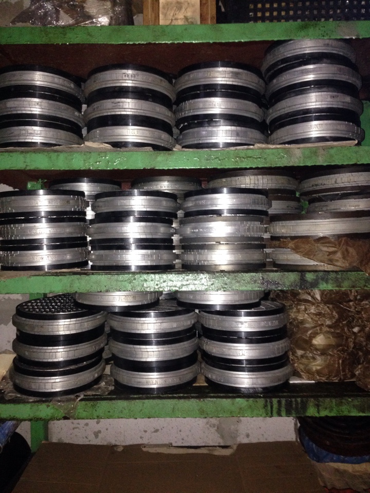

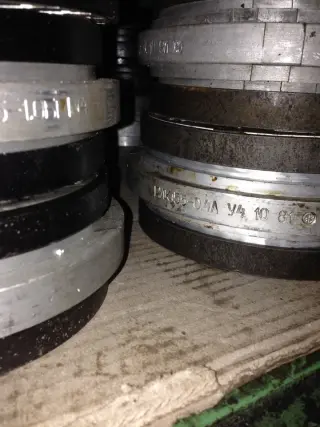

Клапан ПИК150-2,5АГМ, Клапан ПИК150-0,4АГМ
Размеры,мм: 150х162х65
Посадочный размер,мм: 150,0
Номер чертежа: 386.160.000-07
Завод-изготовитель: VIENYBE (Венибе), Литва
Материал: алюминиевый сплав
Параметры: всасывающий,нагнетательный
Сжимаемый газ: азот,водород,инертные газы,воздух
Масса,кг: 2,6
Диаметр,мм: 150х162
Высота,мм: 65,0
Изготовлено по: ИСТ8271432-4:1996 ОСТ26-12-2005-78
Наружный диаметр,мм: 150х162
Максимальный перепад давления,кгс/см2: 2,5 (25,0)
Конструктивное исполнение: прямоточный
Классификация: клапан поршневых компрессоров
Исполнение: самодействующий,разборной
Климатическое исполнение: У4
клапан ПИК150-2,5АГМ
литовские клапаны ПИК 150-2,5 АГ
клапан прямоточный ПИК-150-2,5 АГМ
прямоточные клапаны Венибе ПИК150-2,5 АГМ
клапаны поршневых компрессоров ПИК-150-2,5 АГ
всасывающий клапан компрессора ПИК 150-2,5 АГМ
нагнетательный клапан компрессора ПИК 150-2,5АГ
самодействующий прямоточный клапан ПИК-150-2,5 АГМ разборной конструкции для порш-
невых компрессоров, для компрессорных установок, азотных, водородных и газовых, с чис-
лом оборотов коленчатого вала до 750 об/мин
клапан ПИК150-2,5АГМ можно устанавливать как всасывающий и нагнетательный
прямоточные клапаны Венибе ПИК150-2,5 АГМ в гнезде цилиндра устанавливаются на прок-
ладку и прижимаются фонарем по всей поверхности опорного бурта
клапаны поршневых компрессоров ПИК-150-2,5 АГ перед установкой необходимо расконсер-
вировать, промыть в уайт-спирите или другом органическом растворителе и просушить сжа-
тым воздухом
литовские клапаны ПИК 150-2,5 АГ поставляются в сборе: седла, комплект пластин, планки
стопорные, стяжное кольцо
посадочный диаметр, мм:  150,0
максимальный перепад давлений, МПа (кгс/см2):  2,5 (25,0)
сжимаемый газ:  азот, водород, инертные газы, воздух
масса, кг:  2,6
завод-изготовитель:  VIENYBE (Венибе), Литва
запчасти для поршневых компрессоров ПО МКЗ Борец
запчасти для поршневых компрессоров Компрессорный завод Борец
запчасти для поршневых компрессоров азотных водородных газовых воздушных
запчасти для поршневых компрессорных установок азотных водородных газовых воздушных
