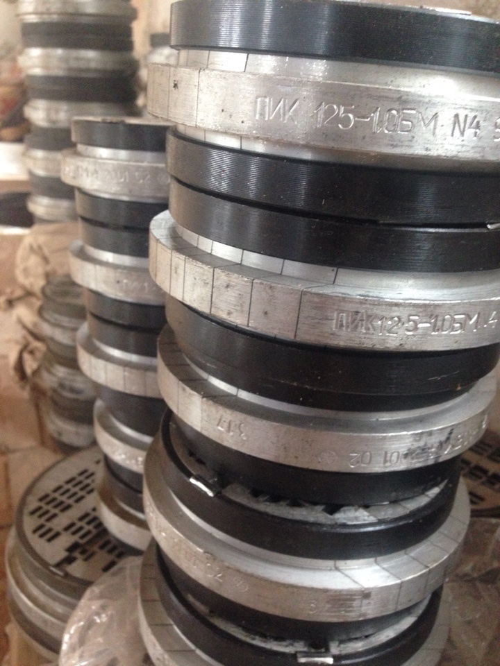

Клапан ПИК 165-2,5АМ, Клапан ПИК 165-0,4АМ
Размеры,мм: 165х177х65
Посадочный размер,мм: 165,0
Номер чертежа: 386.162.000-01
Завод-изготовитель: VIENYBE (Венибе),Литва
Материал: алюминиевый сплав
Параметры: всасывающий,нагнетательный
Сжимаемый газ: воздух,водород,инертные газы
Масса,кг: 3,1
Диаметр,мм: 165х177
Высота,мм: 65,0
Изготовлено по: ИСТ 8271432-4:1996 ОСТ26-12-2005-78
Наружный диаметр,мм: 165х177
Максимальный перепад давления,кгс/см2: 2,5 (25,0)
Конструктивное исполнение: прямоточный
Классификация: клапан поршневых компрессоров
Исполнение: самодействующий,разборной
Климатическое исполнение: УХЛ4
клапан ПИК165-2,5АМ
литовские клапаны ПИК 165-2,5 А
клапан прямоточный ПИК-165-2,5АМ
прямоточные клапаны Венибе ПИК165-2,5 АМ
клапаны поршневых компрессоров ПИК-165-2,5 А
всасывающий клапан компрессора ПИК 165-2,5 АМ
нагнетательный клапан компрессора ПИК 165-2,5А
самодействующий прямоточный клапан ПИК-165-2,5АМ разборной конструкции для порш-
невых компрессоров, для компрессорных установок, для компрессорных станций, воздуш-
ных, азотных, водородных, газовых, с числом оборотов коленчатого вала до 750 об/мин
клапан ПИК165-2,5АМ можно устанавливать как всасывающий и нагнетательный
прямоточные клапаны Венибе ПИК165-2,5 АМ в гнезде цилиндра устанавливаются на прок-
ладку и прижимаются фонарем по всей поверхности опорного бурта
клапаны поршневых компрессоров ПИК-165-2,5 А перед установкой необходимо расконсер-
вировать, промыть в уайт-спирите или другом органическом растворителе и просушить сжа-
тым воздухом
литовские клапаны ПИК 165-2,5 А поставляются в сборе: седла, комплект пластин, планки
стопорные, стяжное кольцо
посадочный диаметр, мм:  165,0
максимальный перепад давлений, МПа (кгс/см2):  2,5 (25,0)
сжимаемый газ:  воздух, азот, водород, инертные газы
масса, кг:  3,1
завод-изготовитель:  VIENYBE (Венибе), Литва
