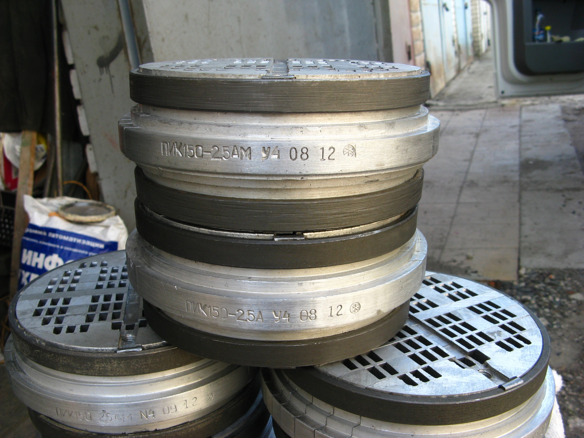

Клапан ПИК 200-1,6А, Клапан ПИК 200-0,4А
Обновлено 08.06.2026 114024
Размеры,мм: 200х215х65
Посадочный размер,мм: 200,0
Номер чертежа: ПИК200-1,6А
Завод-изготовитель: VIENYBE (Венибе), Литва
Материал: алюминиевый сплав
Параметры: всасывающий,нагнетательный
Сжимаемый газ: азот,водород,инертные газы,воздух
Масса,кг: 4,6
Диаметр,мм: 200х215
Высота,мм: 65,0
Изготовлено по: ИСТ8271432-4:1996, ОСТ26-12-2005-78
Наружный диаметр,мм: 200х215
Максимальный перепад давления,кгс/см2: 1,6 (16,0)
Конструктивное исполнение: прямоточный,индивидуальный
Классификация: клапан поршневых компрессоров
Исполнение: самодействующий,разборной
Климатическое исполнение: У4
клапан ПИК200-1,6А
литовские клапаны ПИК 200-1,6 А
клапан прямоточный ПИК-200-1,6 А
прямоточные клапаны Венибе ПИК200-1,6 А
клапаны поршневых компрессоров ПИК 200-1,6А
всасывающий клапан компрессора ПИК-200-1,6 А
нагнетательный клапан компрессора ПИК 200-1,6А
самодействующий прямоточный клапан ПИК-200-1,6 А разборной конструкции для поршневых
компрессоров, для компрессорных установок, азотных, водородных, газовых, воздушных, с чис-
лом оборотов коленчатого вала до 750 об/мин
клапан ПИК200-1,6А можно устанавливать как всасывающий и нагнетательный
прямоточные клапаны Венибе ПИК200-1,6 А в гнезде цилиндра устанавливаются на прокладку
и прижимаются фонарем по всей поверхности опорного бурта
клапаны поршневых компрессоров ПИК 200-1,6А перед установкой необходимо расконсервиро-
вать, промыть в уайт-спирите или другом органическом растворителе и просушить сжатым воз-
духом
литовские клапаны ПИК 200-1,6 А поставляются в сборе: седла, комплект пластин, планки сто-
порные, стяжное кольцо
посадочный диаметр, мм:  200,0
максимальный перепад давлений, МПа (кгс/см2):  1,6 (16,0)
сжимаемый газ:  азот, водород, инертные газы, воздух
масса, кг:  4,6
завод-изготовитель:  VIENYBE (Венибе), Литва
запчасти для поршневых компрессоров азотных водородных газовых воздушных
запчасти для поршневых компрессорных установок азотных водородных газовых воздушных
