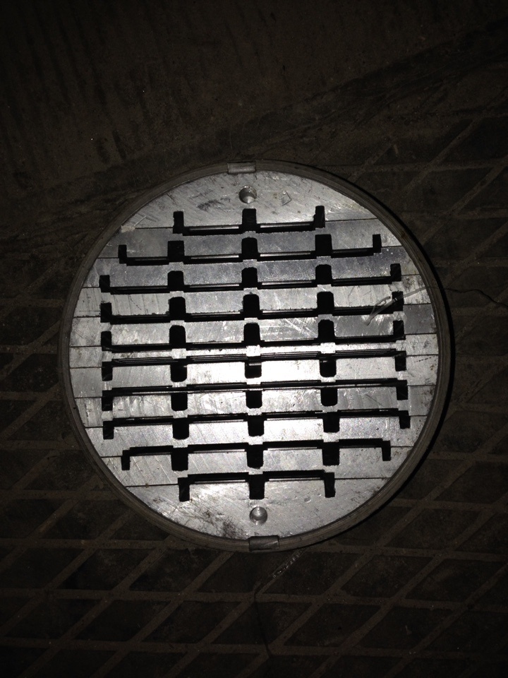

Клапан ПИК 320-0,6А,Клапан ПИК 320-0,4А
Обновлено 08.06.2026 114044
Размеры,мм: 320х335х65
Посадочный размер,мм: 320,0
Номер чертежа: ПИК320-0,6А
Завод-изготовитель: VIENYBE (Венибе), Литва
Материал: алюминиевый сплав
Параметры: всасывающий,нагнетательный
Сжимаемый газ: воздух,водород,инертные газы
Масса,кг: 11,3
Диаметр,мм: 320х335
Высота,мм: 65,0
Изготовлено по: ИСТ8271432-4:1996, ОСТ26-12-2005-78
Наружный диаметр,мм: 320х335
Максимальный перепад давления,кгс/см2: 0,6 (6,0)
Конструктивное исполнение: прямоточный,индивидуальный
Классификация: клапан поршневых компрессоров
Исполнение: самодействующий,разборной
Климатическое исполнение: У4
клапан ПИК320-0,6А
литовские клапаны ПИК 320-0,6 А
клапан прямоточный ПИК-320-0,6 А
прямоточные клапаны Венибе ПИК320-0,6 А
клапаны поршневых компрессоров ПИК-320-0,6А
всасывающий клапан компрессора ПИК 320-0,6 А
нагнетательный клапан компрессора ПИК 320-0,6А
самодействующий прямоточный клапан ПИК-320-0,6 А разборной конструкции для поршневых
компрессоров, для компрессорных установок, воздушных, азотных, водородных, газовых, с чис-
лом оборотов коленчатого вала до 750 об/мин
клапан ПИК320-0,6А можно устанавливать как всасывающий и нагнетательный
прямоточные клапаны Венибе ПИК320-0,6 А в гнезде цилиндра устанавливаются на прокладку
и прижимаются фонарем по всей поверхности опорного бурта
клапаны поршневых компрессоров ПИК-320-0,6А перед установкой необходимо расконсервиро-
вать, промыть в уайт-спирите или другом органическом растворителе и просушить сжатым воз-
духом
литовские клапаны ПИК 320-0,6 А поставляются в сборе: седла, комплект пластин, планки сто-
порные, стяжное кольцо
посадочный диаметр, мм:  320,0
максимальный перепад давлений, МПа (кгс/см2):  0,6 (6,0)
сжимаемый газ:  воздух, азот, водород, инертные газы
масса, кг:  11,3
завод-изготовитель:  VIENYBE (Венибе), Литва
