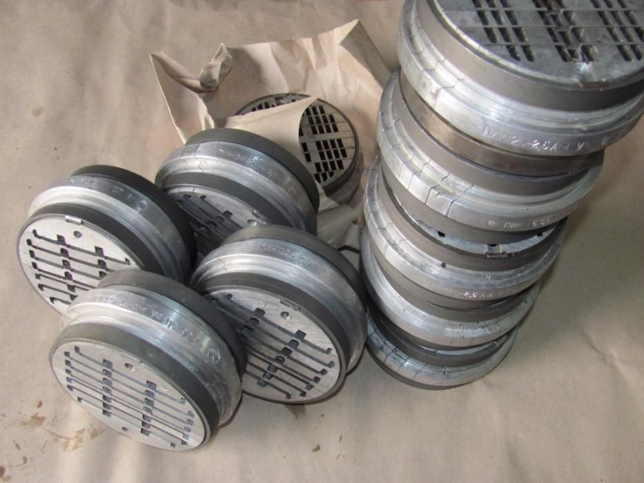

Клапан ПИК 220-1,6АГМ, Клапан ПИК 220-0,4АГМ
Обновлено 08.06.2026 114027
Размеры,мм: 220х235х65
Посадочный размер,мм: 220,0
Номер чертежа: ПИК220-1,6АГМ
Завод-изготовитель: VIENYBE (Венибе), Литва
Материал: алюминиевый сплав
Параметры: всасывающий,нагнетательный
Сжимаемый газ: азот,водород,инертные газы,воздух
Масса,кг: 5,8
Диаметр,мм: 220х235
Высота,мм: 65,0
Изготовлено по: ИСТ8271432-4:1996, ОСТ26-12-2005-78
Наружный диаметр,мм: 220х235
Максимальный перепад давления,кгс/см2: 1,6 (16,0)
Конструктивное исполнение: прямоточный,индивидуальный
Классификация: клапан поршневых компрессоров
Исполнение: самодействующий,разборной
Климатическое исполнение: У4
клапан ПИК220-1,6АГМ
литовские клапаны ПИК 220-1,6 АГ
клапан прямоточный ПИК-220-1,6 АГМ
прямоточные клапаны Венибе ПИК220-1,6 АГМ
клапаны поршневых компрессоров ПИК-220-1,6 АГ
всасывающий клапан компрессора ПИК 220-1,6 АГМ
нагнетательный клапан компрессора ПИК 220-1,6АГ
самодействующий прямоточный клапан ПИК-220-1,6 АГМ разборной конструкции для порш-
невых компрессоров, для компрессорных установок, азотных, водородных, газовых, воздуш-
ных, с числом оборотов коленчатого вала до 750 об/мин
клапан ПИК220-1,6АГМ можно устанавливать как всасывающий и нагнетательный
прямоточные клапаны Венибе ПИК220-1,6 АГМ в гнезде цилиндра устанавливаются на прок-
ладку и прижимаются фонарем по всей поверхности опорного бурта
клапаны поршневых компрессоров ПИК-220-1,6 АГ перед установкой необходимо расконсер-
вировать, промыть в уайт-спирите или другом органическом растворителе и просушить сжа-
тым воздухом
литовские клапаны ПИК 220-1,6 АГ поставляются в сборе: седла, комплект пластин, планки
стопорные, стяжное кольцо
посадочный диаметр, мм:  220,0
максимальный перепад давлений, МПа (кгс/см2):  1,6 (16,0)
сжимаемый газ:  азот, водород, инертные газы, воздух
масса, кг:  5,8
завод-изготовитель:  VIENYBE (Венибе), Литва
