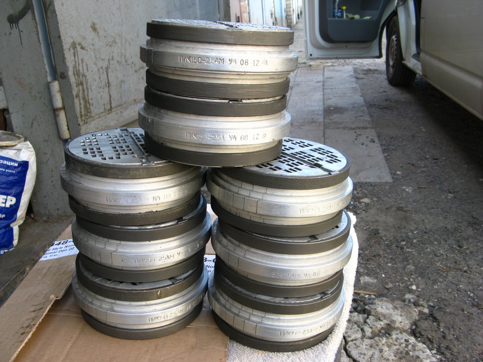

Клапан ПИК 250-2,5А, Клапан ПИК 250-0,4А, Клапан ПИК 250-1,0А
Обновлено 08.06.2026 114029
Размеры,мм: 250х265х65
Посадочный размер,мм: 250,0
Номер чертежа: ПИК250-2,5А
Завод-изготовитель: VIENYBE (Венибе), Литва
Материал: сталь
Параметры: всасывающий,нагнетательный
Сжимаемый газ: воздух,водород,инертные газы
Масса,кг: 19,5
Диаметр,мм: 250х265
Высота,мм: 65,0
Изготовлено по: ИСТ8271432-4:1996, ОСТ26-12-2005-78
Наружный диаметр,мм: 250х265
Максимальный перепад давления,кгс/см2: 2,5 (25,0)
Конструктивное исполнение: прямоточный,индивидуальный
Классификация: клапан поршневых компрессоров
Исполнение: самодействующий,разборной
Климатическое исполнение: У4
клапан ПИК250-2,5А
литовские клапаны ПИК 250-2,5 А
клапан прямоточный ПИК-250-2,5 А
прямоточные клапаны Венибе ПИК250-2,5 А
клапаны поршневых компрессоров ПИК-250-2,5А
всасывающий клапан компрессора ПИК 250-2,5 А
нагнетательный клапан компрессора ПИК 250-2,5А
самодействующий прямоточный клапан ПИК-250-2,5 А разборной конструкции для поршневых
компрессоров, для компрессорных установок, азотных, водородных, газовых, воздушных, с чис-
лом оборотов коленчатого вала до 750 об/мин
клапан ПИК250-2,5А можно устанавливать как всасывающий и нагнетательный
прямоточные клапаны Венибе ПИК250-2,5 А в гнезде цилиндра устанавливаются на прокладку
и прижимаются фонарем по всей поверхности опорного бурта
клапаны поршневых компрессоров ПИК-250-2,5А перед установкой необходимо расконсервиро-
вать, промыть в уайт-спирите или другом органическом растворителе и просушить сжатым воз-
духом
литовские клапаны ПИК 250-2,5 А поставляются в сборе: седла, комплект пластин, планки сто-
порные, стяжное кольцо
посадочный диаметр, мм:  250,0
максимальный перепад давлений, МПа (кгс/см2):  2,5 (25,0)
сжимаемый газ:  азот, водород, инертные газы, воздух
масса, кг:  19,5
завод-изготовитель:  VIENYBE (Венибе), Литва
запчасти для поршневых компрессоров азотных водородных газовых воздушных
запчасти для поршневых компрессорных установок азотных водородных газовых воздушных
