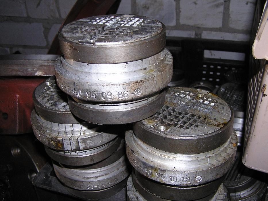

Клапан ПИК 125-0,4АМ - прямоточный индивидуальный круглый, диаметр 125 мм, максимальная разница давлений на клапан 0,4 МПа. Клапан ПИК 125-0,4АМ применяется в компрессорах 202ВП-10/8, 302ВП-10/8,...
Компрессорный завод COSMAКлапан ПИК-125 | ||||||||||||||||||||||||||||||||||||||
клапан ПИК-125-1,0 БМ клапан компрессора ПИК-125-1,0 БМ прямоточные клапана СМЗ ПИК 125-1,0 БМ прямоточный воздушный клапан ПИК-125-1,0 БМ клапаны поршневых компрессоров ПИК 125-1,0 БМ клапан прямоточный ПИК-125-1,0 БМ заменил прямоточный клапан ПИК 125-1,0 Б всасывающий нагнетательный прямоточный клапан компрессора ПИК-125-1,0 БМ прямоточный индивидуальный круглый разборной самодействующий клапан ПИК 125-1,0 БМ, для поршневых компрессоров, для поршневых компрессорных установок, для компрессорных станций, передвижных, переносных, самоходных, стационарных, азотных, воздушных, газовых, с числом оборотов коленчатого вала до 750 об/мин клапаны ПИК-125-1,0 БМ поставляются в сборе: седла, комплект пластин, планка стопорная, стяжное кольцо посадочный диаметр, мм: 125,0 максимальный перепад давлений, МПа (кгс/см2): 1,0 (10,0) сжимаемый газ: азот, воздух, инертные газы масса, кг: 1,4 доставка, отгрузка, отправка в любой город регион доставка, отгрузка, отправка транспортными компаниями |
