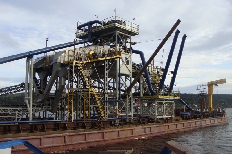

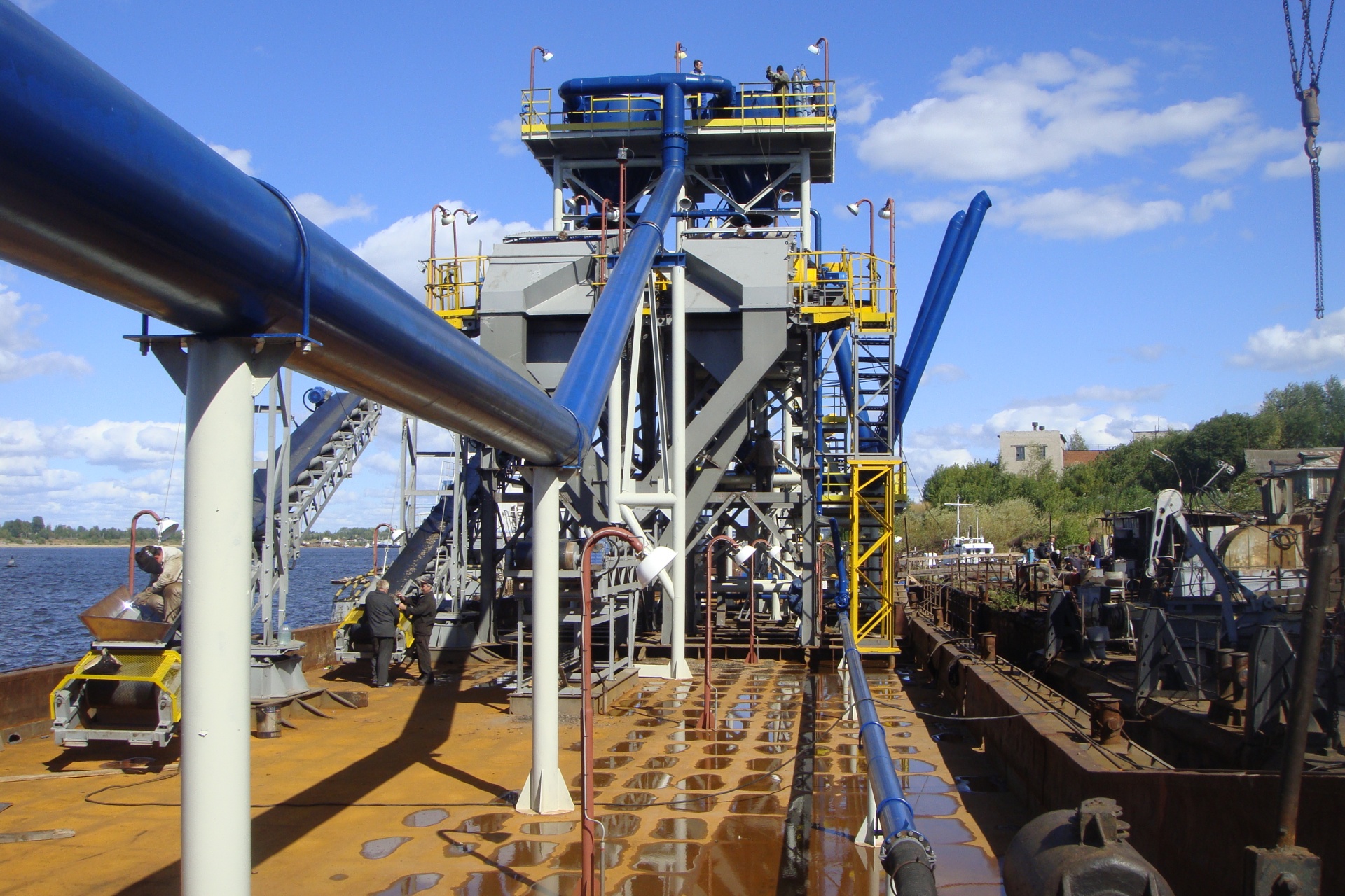

Плавучий агрегат сортировки щебня и песка из ПГС
Обновлено 27.10.2026 114059
Компания  производит и поставляет агрегат –узел сортировки для плавучей горно-обогатительной установки. Предназначен  для разделения по крупности щебня, гравия, песка. Высота загрузки  9500 мм.   Состоит из опорных сварных рам, площадок обслуживания, лестниц для входа на площадки обслуживания, 2-х грохотов ГИС-63, установленных на верхних опорных рамах,  поворотных конвейеров.  Каждый из грохотов оборудован брызгальным устройством.  Габариты  (без конвейеров) 8915х9670х9500мм.  Масса ~ 31,5т. Просеивающая поверхность 2х (6000х2000мм).
Производительность до 440 м3 /час. Число ярусов сит 3.  Мощность злектродвигателей 2х 22кВт.
