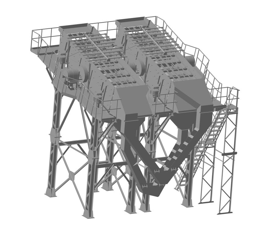

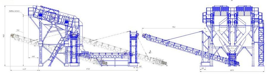

Сортировочный агрегат с промывкой от глины речного грунта разработан и установлен на барже. Речной грунт подается земснарядом. Песчано-гравийная смесь (ПГС) дополнительно промывается и сортируется на фракции щебня и песка. Высокопроизводительный промывочно-сортировочный модуль по переработке песчано-гравийной смеси речных бассейнов состоит из двух грохотов ГИС-63, опорных сварных рам, площадок обслуживания, лестниц для входа на площадки обслуживании. Под грохотами на рамах установлен бункеры, а в конце короба грохота установлены распределители, рукава и лотки для отвода рассортированного по фракциям материала. Над грохотами на стойках установлены брызгальные устройства для дополнительной промывки сортируемого материала.
Высота загрузки 9500 мм. Габариты 8915х9670х9500мм. Масса ~ 31,5т. Просеивающая поверхность 24м2. 3 яруса сит. Мощность злектродвигателей 2х 22кВт. Кроме грохотов ГИС-63 агрегат комплектуется 3-мя ленточными конвейерами, два из них - поворотные. Электропривод механизма поворота с возможностью фиксации положения конвейера. Максимальный угол поворота конвейера 900. Радиус поворота концевой части 9,6м.
