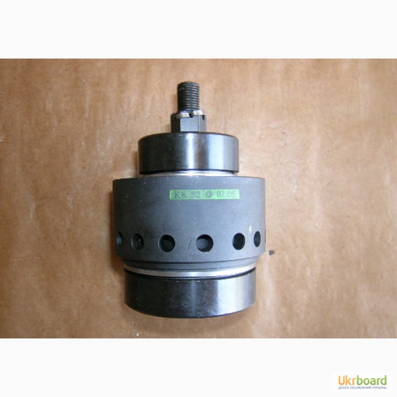

Клапаны к компрессорам
4КК-95/1,5
Обновлено 08.06.2026 114068
4КК-95/1,5
Размеры,мм: 64х80х95х120
Посадочный размер,мм: 95,0
Номер чертежа: 4КК-95/1,5 СБ.0
Материал: ЛЖМц,Ст,Ф4
Положение: ступень высокого давления
Параметры: всасывающий нагнетательный клапан компрессора
Сжимаемый газ: кислород,азот,аргон,инертные газы,воздух
Масса,кг: 2,6
Диаметр,мм: 64;80;95
Высота,мм: 120,0
Наружный диаметр,мм: 64;80;95
Максимальный перепад давления,кгс/см2: 120,0
Конструктивное исполнение: клапан комбинированный
Классификация: рабочий клапан компрессора
Исполнение: в сборе
В сборе: с:кольцами,пластинами,пружинами,розетками,седлами,шпилькой
Комплект поставки: на ступень компрессора
Вариант поставки: на компрессор
Расположение цилиндров: оппозитное(горизонтальное);угловое(прямоугольное)
Смазка цилиндра: с подводом без подвода масла смазки от лубрикатора
Назначение: всасывание нагнетание сжимаемого газа
клапан 4КК-95/1,5
клапан разборной 4КК-95/1,5
клапан компрессора 4КК-95/1,5 сб.0
клапан самодействующий 4КК-95/1,5
краснодарский клапан 4КК-95/1,5 сб.0
клапан 4КК-95/1,5 СБ.0 для компрессорной установки 3ГП
азотный аргонный газовый кислородный клапан 4КК-95/1,5
бронзовый латунный комбинированный клапан 4КК-95/1,5 сб.0
клапан всасывания нагнетания азота кислорода газа 4КК-95/1,5
клапан кольцевой комбинированный 4КК-95/1,5 СБ.0 из бронзы латуни
клапан в сборе 4КК-95/1,5 с розетками седлами пружинами пластинами
клапан комбинированный 4КК-95/1,5 СБ.0 посадочным диаметром 95 мм
всасывающий нагнетательный клапан 4КК-95/1,5 рабочим давлением 120 кгс/см2
клапана 4КК-95/1,5 сб.0 к компрессору компримирования азота кислорода газа 3ГП
комбинированный клапан 4КК-95/1,5 на краснодарский компрессор высокого давления
запчасти поршневого компрессора 3ГП
запчасти поршневого компрессора ПО Краснодархимнефтемаш
запчасти поршневого компрессора Компрессорного завода КОСМА
запчасти поршневого компрессора Компрессорного завода г.Краснодар
заказать, купить: клапан 4КК-95/1,5 СБ.0
заказать, купить: клапан комбинированный 4КК-95/1,5
заказать, купить: клапан всасывания нагнетания 4КК-95/1,5 СБ.0
заказать, купить: всасывающий нагнетальный клапан 4КК-95/1,5 СБ.0
цена, стоимость: по запросу заявке
наличие на складе: по запросу заявке
срок доставки отгрузки отправки поставки: по запросу заявке
способ доставки оплаты отгрузки отправки поставки: по запросу заявке
условия доставки оплаты отгрузки отправки поставки: по запросу заявке
доставка, отгрузка, отправка, поставка: в любой город регион
