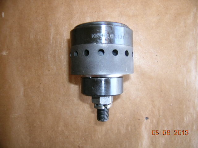

Клапан 3КК-120/1,5
Размеры,мм: 120х106х142
Посадочный размер,мм: 106
Номер чертежа: 3КК-120/1,5
Материал: латунь
Параметры: всасывающий,нагнетательный
Сжимаемый газ: кислород,азот,инертные газы,воздух
Масса,кг: 6,98
Диаметр,мм: 120х106
Высота,мм: 142,0
Максимальный перепад давления,кгс/см2: 6,0 (60,0)
Конструктивное исполнение: комбинированный
Классификация: кольцевой
Исполнение: разборной
клапан 3КК-120/1,5
комбинированный клапан 3КК-120/1,5
клапан поршневых кислородных азотных компрессоров 3КК-120/1,5
самодействующий комбинированный клапан 3КК-120/1,5 разборной конструкции для
поршневых компрессоров, кислородных, азотных и газовых, с числом оборотов ко-
ленчатого вала до 750 об/мин
клапан 3КК-120/1,5 устанавливается как всасывающий и нагнетальный
комбинированный клапан 3КК-120/1,5 в гнезде цилиндра устанавливается на прок-
ладку из меди и прижимается фонарем по всей поверхности опорного бурта, при-
жатие в нескольких точках опорного бурта не допускается
клапан 3КК-120/1,5 перед установкой необходимо расконсервировать, промыть в
органическом растворителе и просушить сжатым воздухом
комбинированный клапан 3КК-120/1,5 подлежит проверке через каждые 1000 ча-
сов работы
на предприятии должен быть введен учёт эксплуатации клапанов 3КК-120/1,5
комбинированный клапан 3КК-120/1,5 поставляется в сборе: седла, комплект пру-
жин, комплект пластин, комплект колец, стяжная шпилька
всасывающий, нагнетальный
посадочный диаметр, мм:  106
максимальный перепад давлений, МПа (кгс/см2):  6,0 (60,0)
сжимаемый газ:  кислород, азот, инертные газы, воздух
масса, кг:  6,98
всасывающий клапан 3КК-120/1,5 компрессора 2ГП
нагнетальный клапан 3КК-120/1,5 компрессора 2ГП
клапан 3КК-120/1,5 для кислородных поршневых компрессоров 2ГП-6/18
комбинированный клапан 3КК-120/1,5 компрессора 2ГП-6/18
