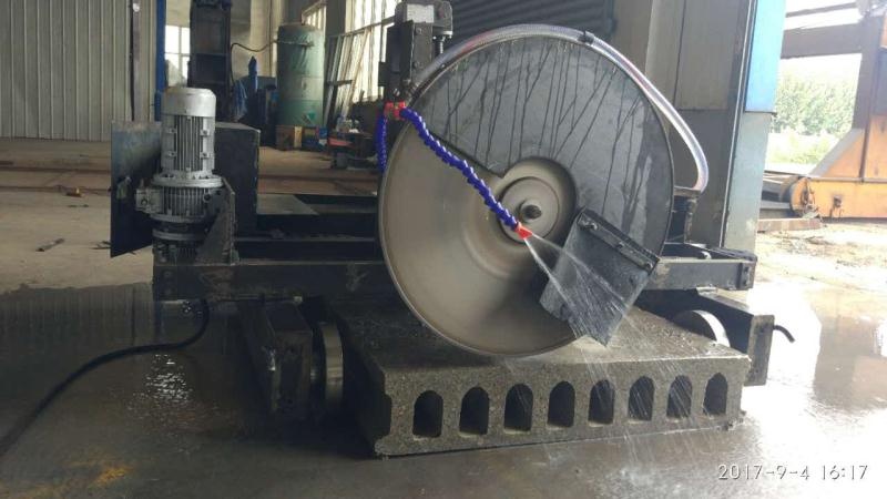

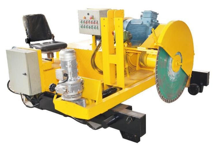

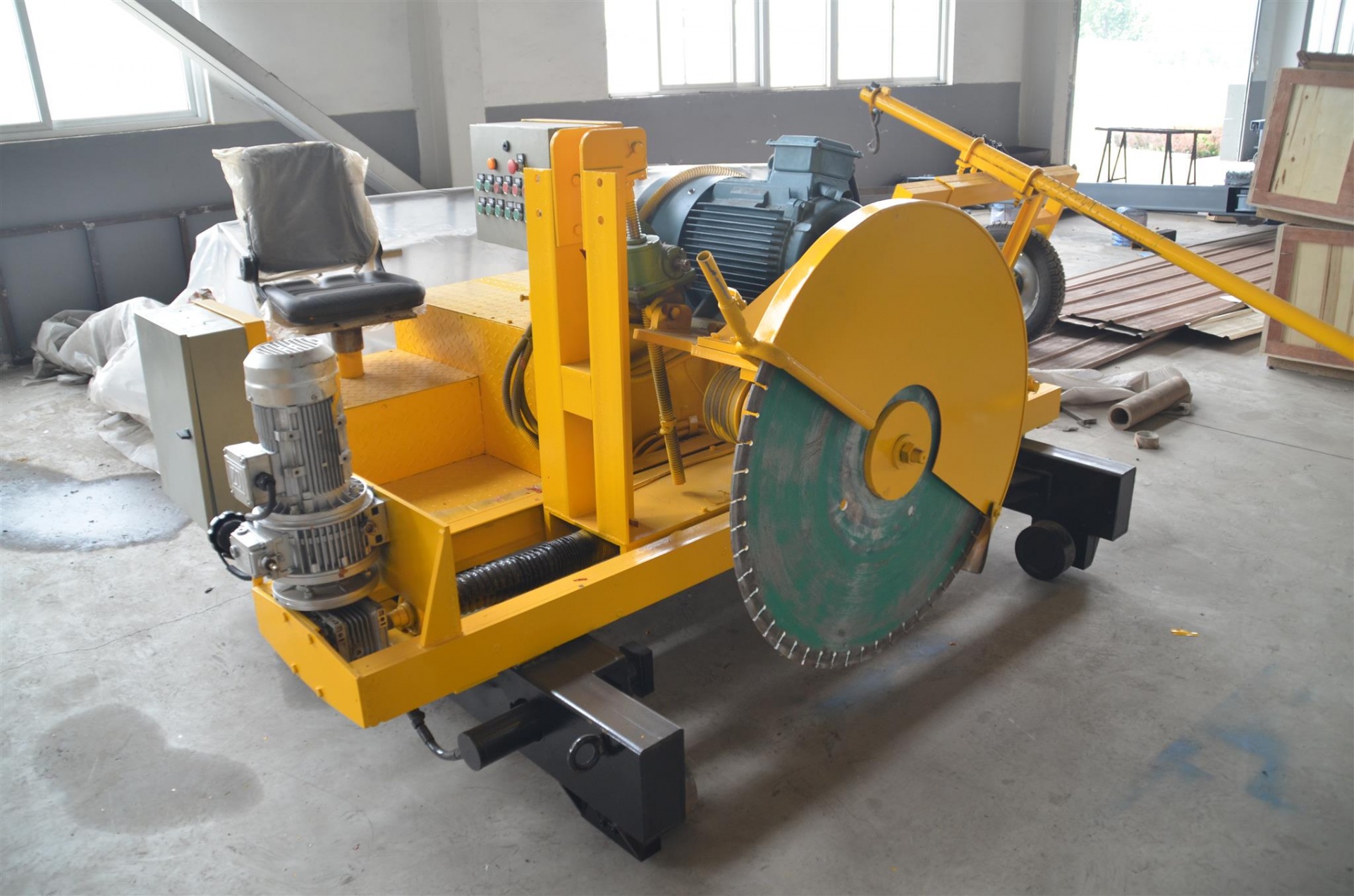

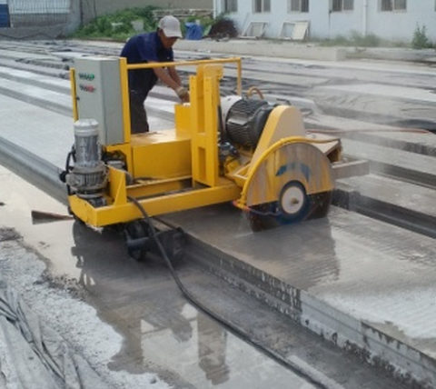

Резательный станок для разрезания поперек пустотных плит перекрытия шириной 1200мм под резательный диск 800мм
Станок перемещается по рельсам формовочной дорожки при помощи четырех колес установленных
на  днище станка, перемещение происходит при помощи электропривода.
Технические характеристики:
Скорость:                                               1440 оборотов в минута
Максимальная высота реза:                   250мм
Максимальная ширина реза:                   1200мм
Размеры станка Д x Ш x В:                     2500*1700*1200 мм
Диаметр резательного диска:                  800мм
Мощность:   Общая 26.55 Кватт (380V, 50Hz)  Включает: главный двигатель 23 КВт, ходовой двигатель 1,5 Кватт, двигатель подъема диска 0,55 Кватт, двигатель зажим 1,5Кватт
Емкость бака:                                         100л.
Вес (БРУТТО/НЕТТО):                             850/850кг
