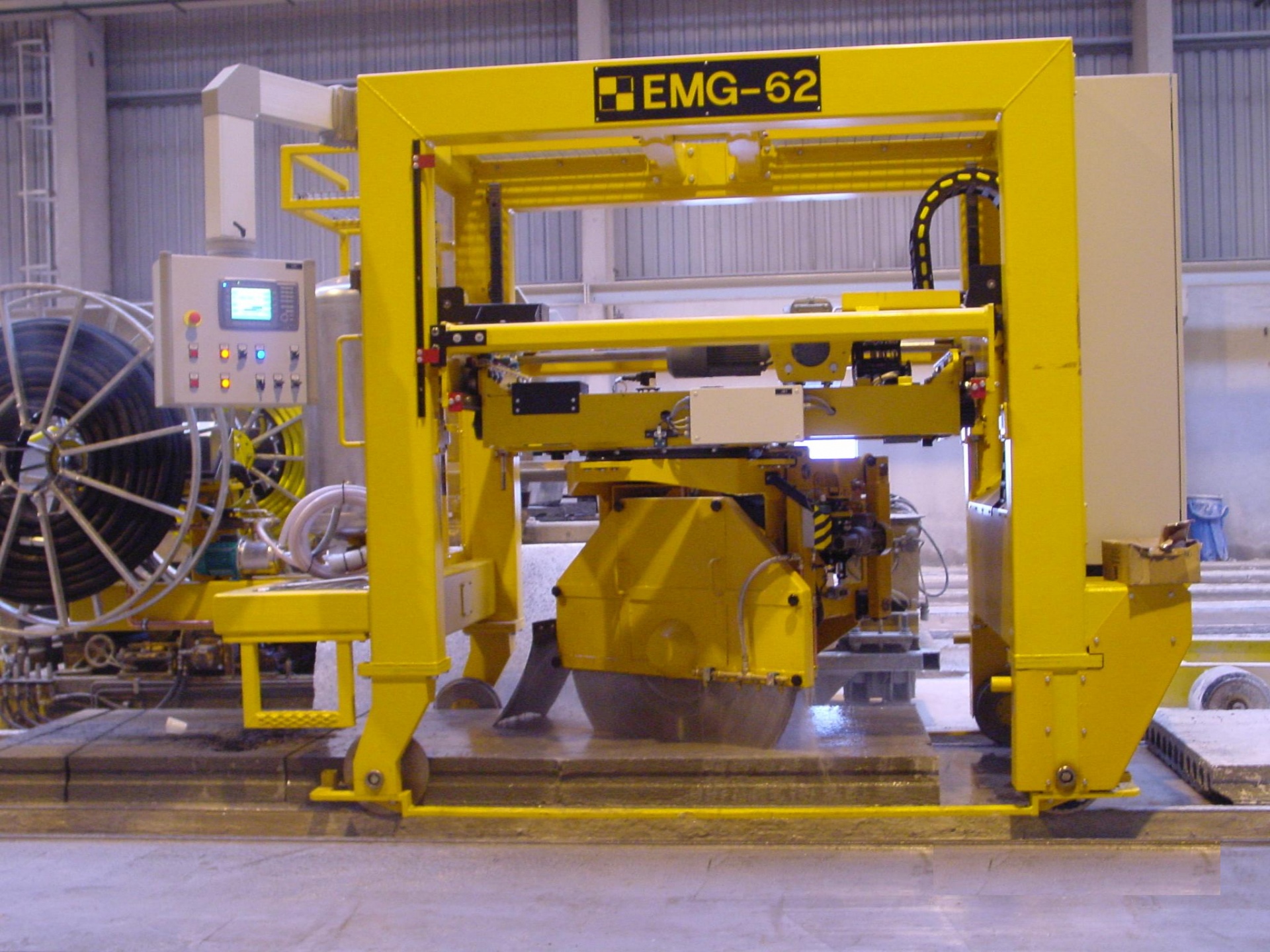

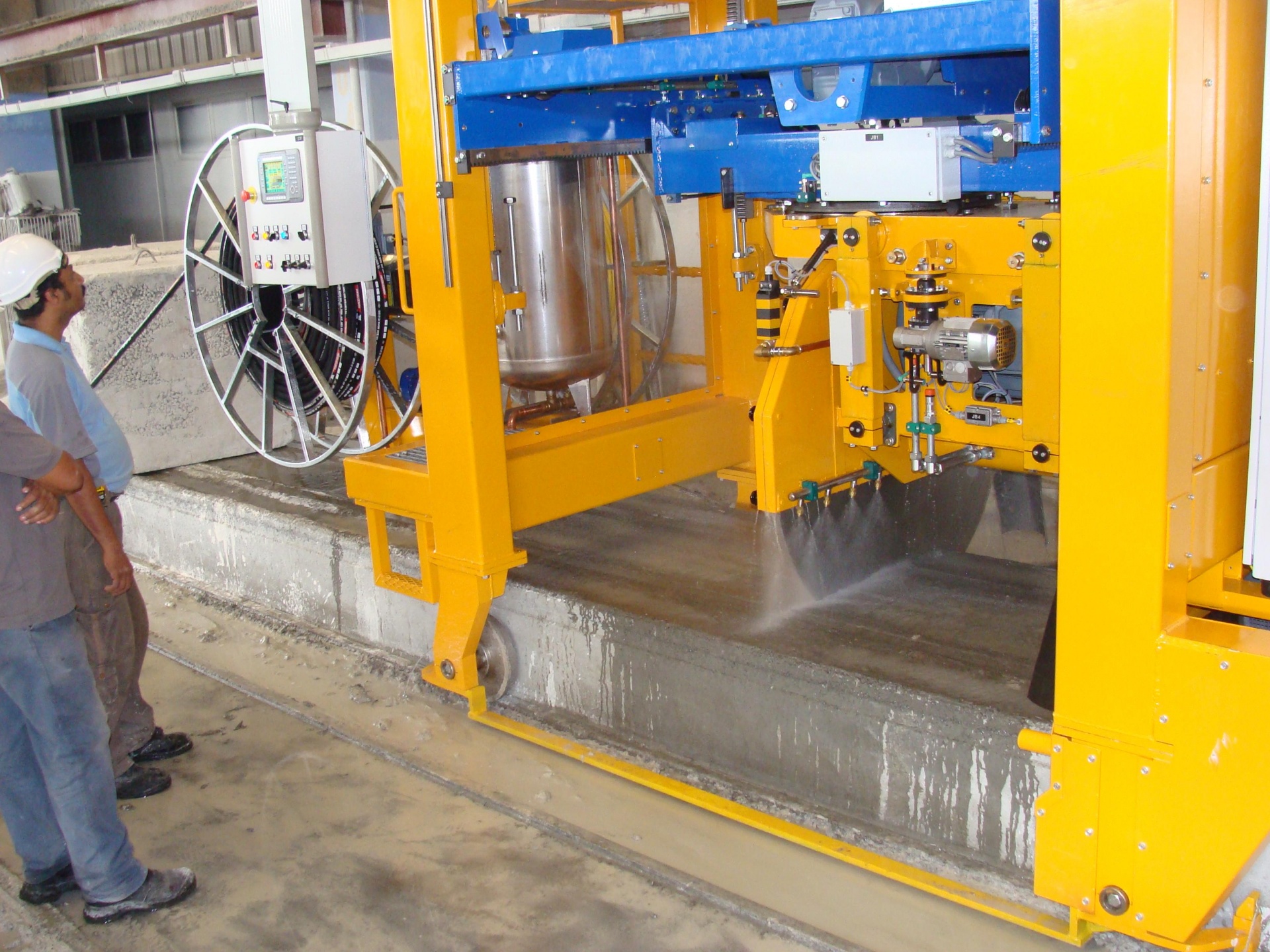

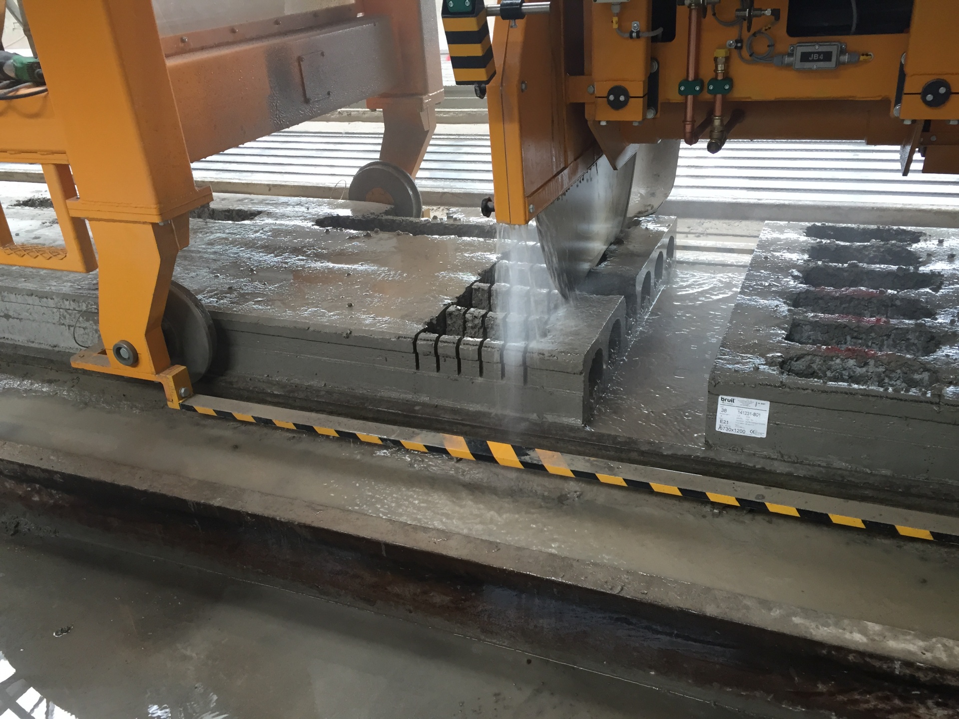

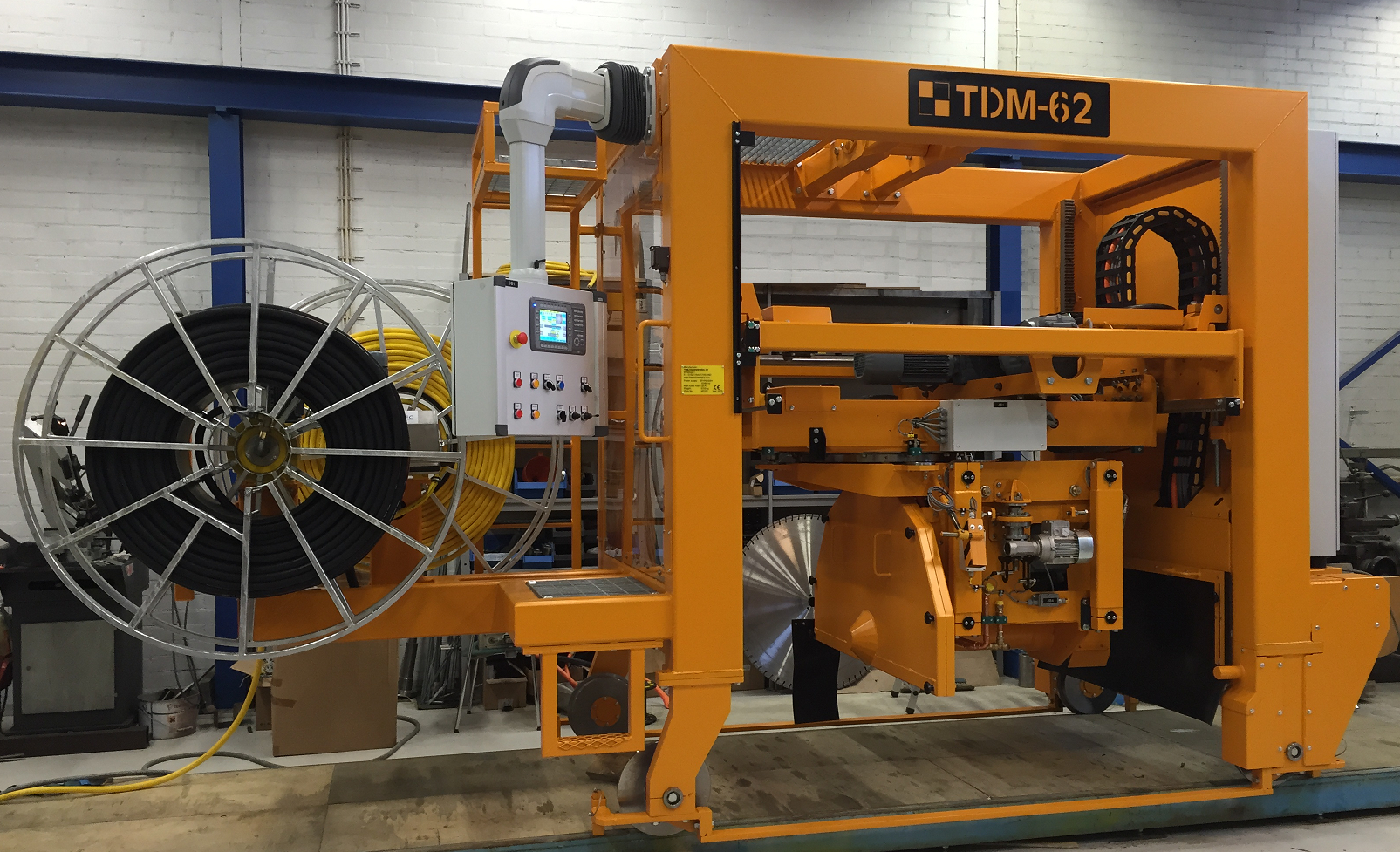

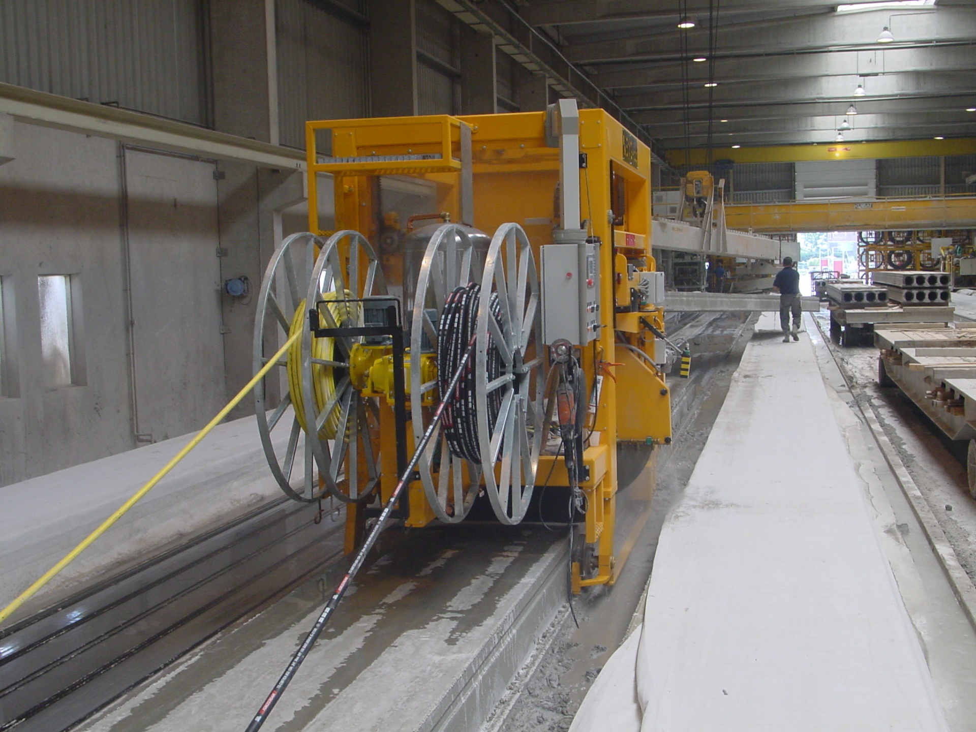

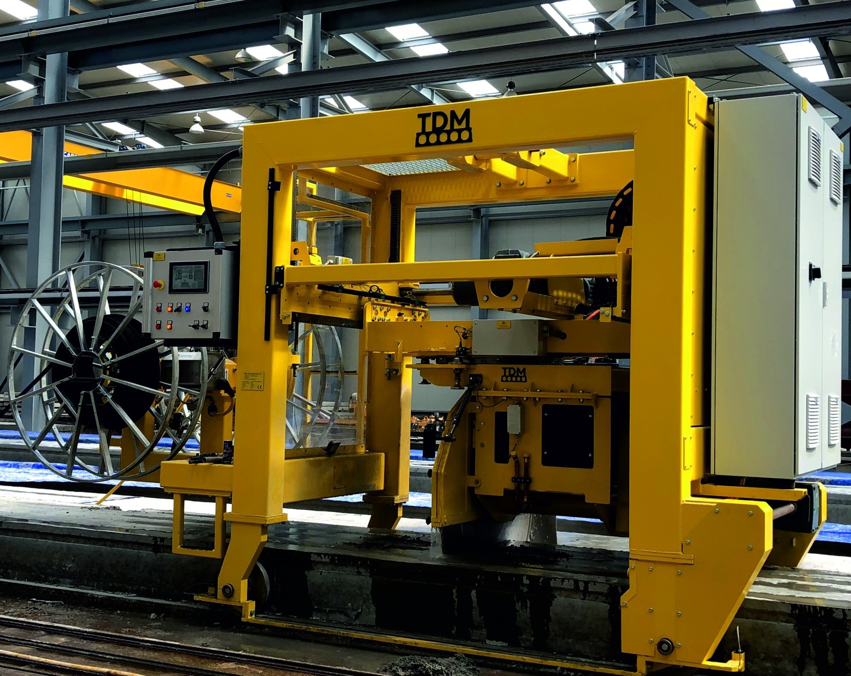

Резательный станок для разрезания поперек пустотных плит перекрытия шириной 1200мм под резательный диск 800ммСтанок перемещается по рельсам формовочной дорожки при помощи четырех колес...
ЛИТЭК ТЕХНОЛОГИЯ ОООПила для поперечного и продольного реза плит высотой до 550мм и шириной 1200мм.
Конструкция распиловочной машины представляет собой жесткую стальную конструкцию в сочетании со сложным электронным блоком управления.
Распиловочная машина работает в ручном или автоматическом режиме (зависит от модификации).
Предварительно запрограммированные настройки распиловки могут быть установлены для различных профилей, специальные программы для автоматического двойного разреза высоких плит встроены в системе управления.
Система управления позволяет отслеживать всю историю распилов.
Регулируется скорость распила.
Продольная распиловка плит осуществляется в ручном и автоматическом режиме (зависит от модификации).
Углы работы: 0-180 градусов, переход между режимами ручной, для оборудования с поворотной кареткой пильного диска.
Машина проста в использовании, сервисе и обслуживании.
Положение пильного диска проецируется на плите с помощью лазерной линии.
- Скорость подачи, шаг распила регулируются автоматически
- Предварительно запрограммированы 8 режимов разрезки
- Кабельный барабан с приводом
- Барабан для шланга с приводом
- Мощность двигателя распиловки: 45 кВт

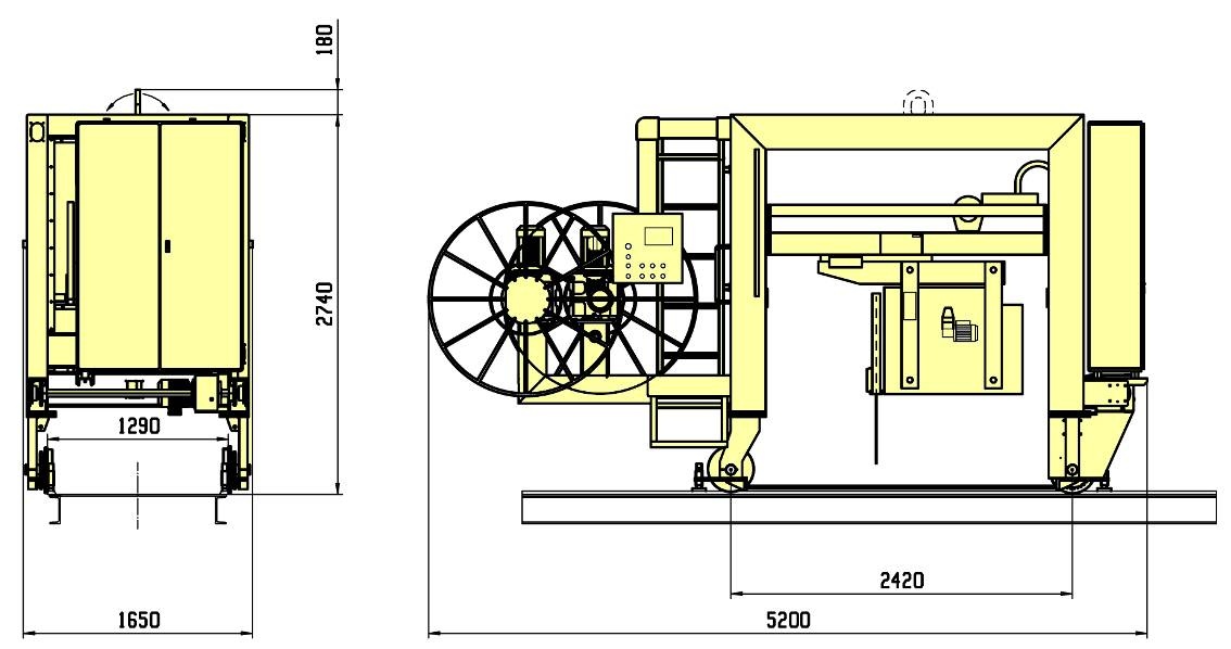

Технические характеристики:
- Диаметр диска 800-1300 мм
- Скорость резки макс. 3,8 м / мин
- Скорость движения макс. 35 м / мин
- Электропитание 3 Р + РЕ 400 50/60 Гц, основные предохранители 3x125 A
Вес 6.600 кг
