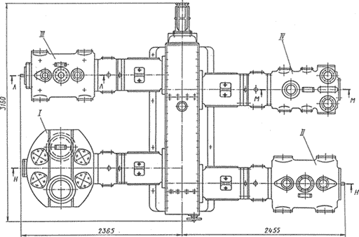

Внешний вид компрессора 4М10-40/70
Вид сверху:
Условные обозначения:
  1. Цилиндр 1-й ступени
  2. Цилиндр 2-й ступени
  3. Цилиндр 3-й ступени
  4. Цилиндр 4-й ступени
Вид спереди:
  1. Рама компрессора
  2. Шатун
  3. Крейцкопф
  4. Поршень ∅600 со штоком
  5. Поршень ∅330 со штоком
  6. Поршень ∅190 со штоком
  7. Поршень ∅140 со штоком
  8. Сальник ∅60-4
  9. Сальник ∅60-7
  10. Обратный клапан низкого давления
  11. Обратный клапан Ру 400
  12. Маслосниматель
