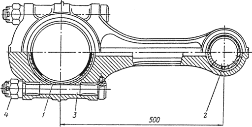

Шатун на компрессор 4М10-40/70
Чертеж шатуна
Пояснения к чертежу:
  1. Вкладыш, вкладыш (первый ремонтный размер), вкладыш (второй ремонтный размер)
  2. Втулка
  3. Шатунный болт
  4. Гайка шатунного болта
Запасные части шатуна компрессора 4М10-40/70
Обозначение Наименование Количество на одну сборочную единицу Материал Масса, кг
1 2 3 4 5
Н265-2-3 Вкладыш 2 Разный 1,38
Н265-2-4 Втулка 1 Бронза, ОСЦ-5-5-5 ГОСТ 613-65 1,62
Н265-2-5 Шатунный болт 2 Сталь 40ХН2МА, ГОСТ 4543-71 1,95
Н265-2-6 Гайка шатунного болта 2 Сталь 40, ГОСТ 1050-70 0,45
Н265-2-3Р1 Вкладыш (первый ремонтный размер) 2 Разный 1,38
Н265-2-3Р2 Вкладыш (второй ремонтный размер) 2 Разный 1,38
Все запасные части шатуна компрессора 4М10-40/70 являются взаимозаменяемыми во всех модификациях компрессоров.
