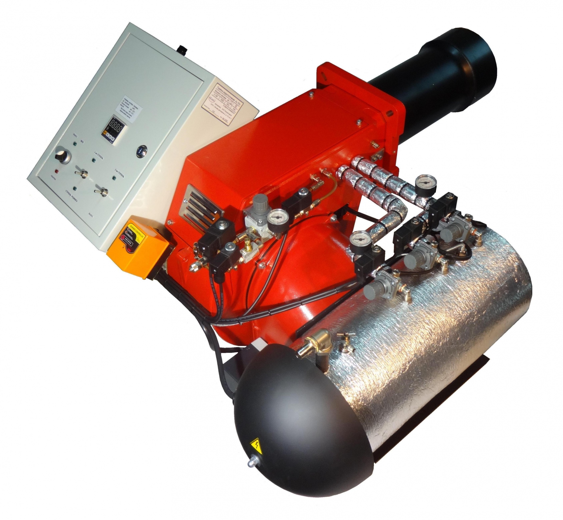

Горелка AL-70V для котла на отработанном масле, печном топливе, нефти
Горелка AL-70V - двухступенчатая двухфорсуночная на отработанном масле тепловой мощностью 300-750 кВт.
Для работы горелки необходим сжатый воздух с давлением не менее 3 бар, расход 500 л/мин.
Комплектация: топливный насос на кронштейне, плавающий топливозаборник 2м, самоочищающийся фильтр, топливный фильтр на кронштейне, степень фильтрации 25 мкр.
Вид топлива: солярка, керосин, печное топливо, отработанные масла.
Горелка разжигается на 25% мощности, затем автоматически выходит на 50% тепловой мощности - первая ступень и далее на полную мощность - вторая ступень. При температуре котловой воды, близкой к заданной, вновь автоматически переходит на первую ступень. При достижении заданной температуры - отключается. Данный алгоритм работы позволяет добиться стабильного розжига и гарантировать выход на заявленную мощность.
Выпускаемые нами горелки успешно эксплуатируются с различными типами жидкотопливных котлов и теплогенераторов. Особенно хорошо зарекомендовали себя двухходовые жаротрубные котлы, обеспечивающие высокий КПД и удобную чистку топочной камеры. Очень интересные результаты были достигнуты с твердотопливными котлами КС-ТГЖ (ЯИК) тепловой мощностью 16, 25 и 50 кВт с увеличенной топочной камерой. При использовании для работы таких котлов масел на отработке достигается высокий КПД, кроме того, такого же результата можно достичь и в режиме выключения горелки после сгорания дров. Также данный котел может быть дополнительно оснащен электрическим ТЭНом.
