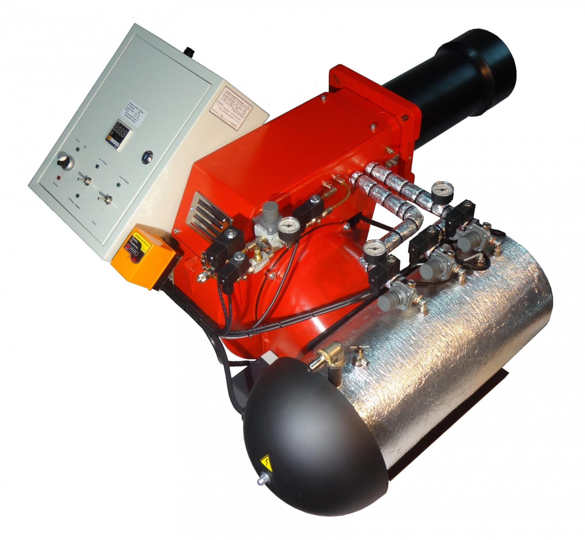

AL-50V - горелка для котла на отработанном масле, печном топливе для котлов, печей
Двухступенчатая двухфорсуночная горелка на отработанном масле тепловой мощностью 200-550 кВт.
Вид топлива: солярка, керосин, печное топливо, отработанные масла различного происхождения.
Для работы горелки необходим сжатый воздух с давлением не менее 3 бар, расход 500 л/мин.
Комплектация: топливный насос на кронштейне, плавающий топливозаборник 2м, самоочищающийся фильтр, топливный фильтр на кронштейне, степень фильтрации 25 мкр.
Горелка разжигается на 25% мощности, затем автоматически выходит на 50% тепловой мощности - первая ступень и далее на полную мощность - вторая ступень. При температуре котловой воды, близкой к заданной, вновь автоматически переходит на первую ступень. При достижении заданной температуры - отключается. Данный алгоритм работы позволяет добиться стабильного розжига и гарантировать выход на заявленную мощность.
