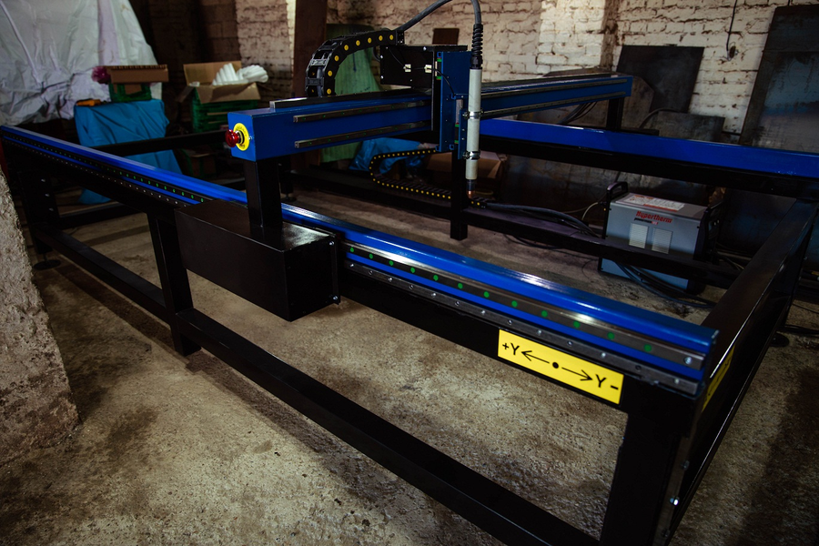

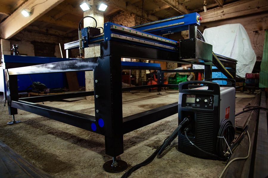

Станок плазменной резки с ЧПУ MOTIONCUT 1570 PROFESSIONAL позволяет справляться с задачами по резке листового металла до 250 мм, с высокой точностью, скоростью, минимизируя затраты. Оператор загружает управляющую программу через USB накопитель в стойку управления, задает параметры реза, запускает программу. Далее станок производит раскрой металла согласно заданной программы.
Станок изготовлен опытными специалистами нашей компании, детали станка произведены при помощи современных станков, многие узлы электроники, платы разработаны нашими инженерами, что позволяет раскрыть потенциал станка и быстро определить неисправность в случае необходимости.
Металлические части станка изготавливаются при помощи плазменной резки, гибки металла, сверлильно-фрезерных станков, сварка осуществляется сварочными полуавтоматами в среде углекислого газа. Упаковка в деревянные ящики позволит сохранить Ваш станок при транспортировке на большие расстояния.
Гарантийное обслуживание осуществляется заменой комплектующих путем пересылки клиенту, удаленным подключением к стойке ЧПУ, либо выездом сервисного специалиста. Немаловажным является также помощь в первые месяцы при работе на станке, наши специалисты всегда готовы ответить на Ваши вопросы по настройке и эксплуатации.
Покупая станок плазменной резки у нас Вы получите гарантированно надежное решение Ваших производственных задач!
Преимущества MOTIONCUT1570 PROFESSIONAL:
 1.     Портальная конструкция станка. Позволяет обрабатывать листы больших толщин без вреда для конструкции станка.
2.     Размер рабочей зоны 1500х6000 мм позволит с комфортов расположить лист металла
3.     Возможность выбора типа рабочей поверхности (вытяжной либо водоналивной).
4.     Двусторонний привод на левой и правой сторонах консоли обеспечивают абсолютно синхронное перемещение обеих сторон и отличные динамические характеристики.
5.     Жесткая конструкция станка не допускает перекосов при работе машины.

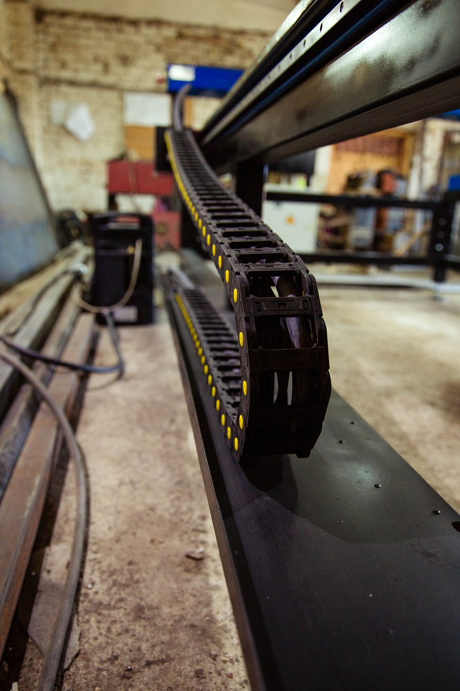

6.     Динамическая стабилизация (Система кабелей находится в отдельных гибких кабельных каналах снижающих вибрацию при работе станка и обеспечивает безопасность ответственных проводов.
7.     Высокая точность резки (обеспечивается использованием шаговых двигателей).
8.     Лицензионное программное обеспечение. Основу ПО составляет программа MACH 3 и Sheet CAM, интерфейс программы разработан нашими инженерами и является интуитивно понятным.
Комплектующие станка:

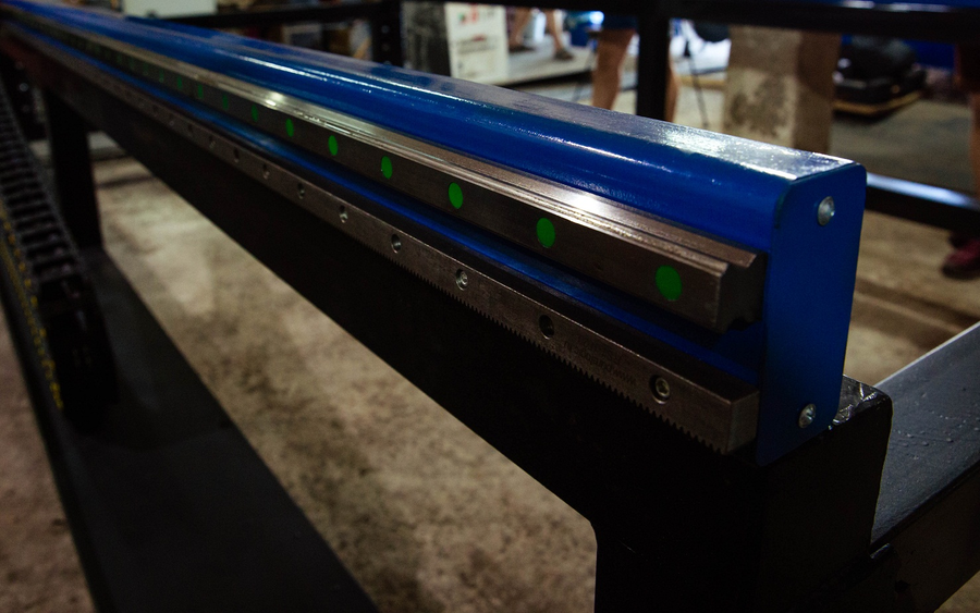

1.     Профильные направляющие фирмы  (По осям X, Y, Z , класс точности «С» (± 0,01мм).
2.     Шаговые двигатели, драйверы управления пр-во LeadShine.

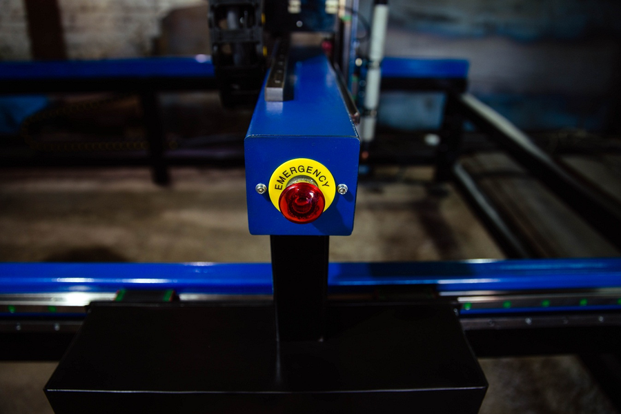

3.     Shock Sensor мгновенная остановка системы с ЧПУ при наезде резака на препятствия (сохранение целостности плазмотрона). Является собственной разработкой компании.
4.     Контроль высоты THC. Данный элемент станка определяет неровности металла по напряжению дуги. Является собственной разработкой компании.
5.     Газовый резак (опция). Газовая резка реализована резаком немецкой фирмы Messer (Германия), либо аналогами с использованием клапанов подачи газа фирмы Camozzi (Италия), данное соотношение качества показывает себя надежно, показатели резки высокие.

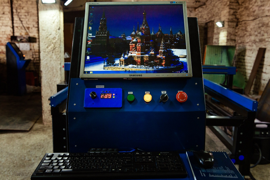

Система управления станком (стойка ЧПУ) представляет из себя отдельный стенд, в котором установлено программное обеспечение Mach3. Оператор может наблюдать все режимы работы станка во время резки, а также манипулировать не только со стенда, но и дистанционно через Bluetooth. Программы Компас и SheetCam, которые также входят в комплект систему управления, дадут возможность быстро начертить желаемый чертеж и получить управляющую программу для Mach3. На стенде имеются необходимые кнопки и система контроля дуги плазменной резки (THC), которые позволяют управлять, устанавливать, защитить станок в любых ситуациях.
Интерфейс программы разработан специально нашими инженерами, программное обеспечение оптимизировано под производственные задачи, и удобство пользования, в работе показало себя с надежной стороны. По возникшим вопросам в ходе резки оператор может обратиться в службу поддержки, где ему дадут рекомендации по подбору параметров для конкретной задачи, что позволит на ранних этапах быстрее научиться работать автономно.
