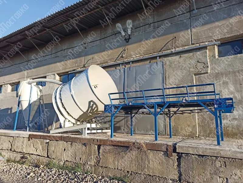

Производим измельчители рулонов сена и соломы.
Вместимость барабана, количество рулонов, шт. 1
Грузоподъёмность, кг, не более  800
Производительность, кг/час, не менее      2500
Тип рабочего органа ― ротор с ножами и молотковым  механизмом измельчения
Параметры измельчаемого рулона:
― диаметр рулона, мм 1450+100 – 1800+100
― высота рулона, мм         1200+100 – 1500+100
― плотность рулона, кг/м3  80 – 400
Габаритные размеры измельчителя, мм:
― длина  9350
― ширина 2600
― высота 3300
Масса, кг, не более           2500
Измельчитель рулонов соломы стационарный:
― длина, мм, не более      4000
― ширина, мм, не более   2550
― высота, мм, не более    3300
Положение рулона при загрузке ― горизонтальное
Полнота выгрузки, %, не менее   98
Потребляемая мощность, кВт, не более  50
Качество измельчения:
― размер частиц, мм         10 ― 30
― расщепление стеблей вдоль волокон, %, не менее 85
Диаметр ячеек сита накладок, мм               21, 26, 36
Высота выгрузки, мм от 1600 до 2000
Срок службы, лет, не менее          10
Коэффициент готовности, не менее          0,98
Наработка на отказ, ч, не менее 300
