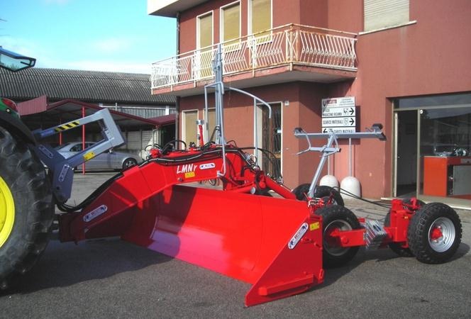

Лазерный планировщик почвы Rossetto LMN
Обновлено 15.04.2026 118861
Итальянские лазерные планировщики грунта Rossetto применяются для выравнивания полей при выращивании риса и других культур, требующих ровную поверхность, закладки садов, подготовки участков под теплицы, в строительстве при выравнивании поверхности для дорог, аэропортов и спортивных площадок, в промышленности для планировки производственных площадей. Благодаря использованию лазерных систем, достигается высокая точность работы (до 4 мм) и возможность как простого горизонтального выравнивания, так и создания уклонов с заданным градусом. Выравнивание почвы лазерным планировщиком Rossetto позволяет сократить расход семенного материала, гербицидов и удобрений на 15-20%, сэкономить до 50% воды при орошении, увеличить урожайность на 20%.
Технические характеристики лазерных планировщиков грунта Rossetto:
• Высота ножа 90 см
• Произведено из штампованной стали
• Гидравлический привод для изменения угла наклона ножа
• Гидравлический привод для складывания ножа, тележки и колес при переводе в транспортное положение
• Гидравлический привод мачты приемника лазерного луча
• Тележка с 6 колесами на балансирах
• Независимая гидравлическая система
• Задние габаритные огни
• Складная рама с гидравлическим приводом, транспортная ширина 2, 50 м
Модель Ширина захвата, м Мощность трактора, л. с.
LMN/40 4, 00 100-130
LMN/45 4, 50 120-160
LMN/50 5, 00 170-190
Срок гарантии 12 месяцев.
