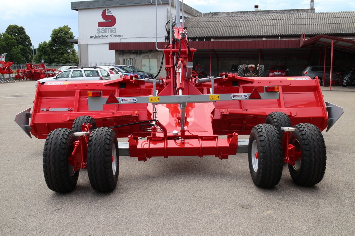

Итальянские лазерные планировщики грунта Rossetto применяются для выравнивания полей при выращивании риса и других культур, требующих ровную поверхность, закладки садов, подготовки участков под...
ООО «Байтек Интернэшнл»В сельском хозяйстве планировщик грунта незаменим для выравнивания полей, на которых планируется выращивать такие требовательные культуры как рис, сою и другие. При обработке почвы при помощи планировщика в итоге можно достичь экономии воды, удобрений и семян на 16-22%. В результате получается более богатый урожай с минимальными затратами.
Машины Rossettoв применении элементарны, надежны и устойчивы. Планировщик управляется с помощью лазерного передатчика, который устанавливается в центре поля.
Планировщики грунта Rossetto не требуют тяжелых тракторов, даже самому широкозахватному планировщику требуется трактор мощностью от 30 до 200 л. с.
Помимо сельского хозяйства планировщикRossettoможно применять, в том числе, для строительства дорог, площадок, аэропортов и много другого
Технические характеристики:
Высота ножа от 66 до 120 см
Ширина захвата от 1, 60 до 5, 50 м
Гидравлический привод для изменения угла наклона ножа
Гидравлический привод для складывания ножа, тележки и колес при переводе в транспортное положение
Гидравлический привод мачты приемника лазерного луча
Тележка с 6 колесами на балансирах
Автоматическая лазерная система для планировки в одной плоскости: лазерный передатчик на треноге, приемник, пульт управления
Задние габаритные огни
Складная рама с гидравлическим приводом
Сенсор выравнивания
Срок гарантии 12 месяцев
Срок поставки: в наличии.
Доставка: по России
