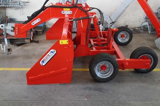

Планировщик с лазерным управлением MARA-50MDE
Обновлено 15.04.2026 118868
Планировщик грунта с лазерным управлением MARA-50MDE идеально подходит для выравнивания поверхности почвы на полях, где выращивают рис, свеклу, сою и другие культуры, требующие очень ровную поверхность. Управление осуществляется при помощи лазерного передатчика.
Техническая характеристика
Тип изделия - прицепной
Агрегатируется с тракторами класса 3
Рабочая скорость, км/ч - 4, 7-5, 3
Рабочая ширина захвата, м - 5, 0-5, 01
Транспортная скорость, км/ч - до 20
Дорожный просвет, мм - 200
Габаритные размеры, мм:
- в рабочем положении
- длина - 6300
- ширина - 5040
- высота - 3950
Ширина ножа, м - 5
Количество опорных колес, шт. - 4
Количество гидроцилиндров, шт. - 6
Показатели качества работы
Поперечная выровненность поверхности поля, см - 1, 3-0, 7
Среднее квадратическое отклонение, ± см
- до прохода - 2, 0-0, 9
- после прохода - (+ 0, 7)-0, 7
Продольная выровненность поверхности поля, см - 1, 5-1, 4
- до прохода - 1, 8-2, 8
- после прохода - (-0, 9)
Срок гарантии 12 месяцев
Срок поставки: в наличии
Доставка: по России.
