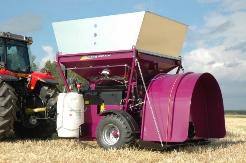

Murska 2000 S2x2 CB с упаковочным выходом

Чтобы приготовить и хранить плющеное зерно, нужно купить плющилку, например, модель Murska 2000 S2x2 CB с упаковочным выходом, консервант, при помощи которого достигается предотвращение порчи зерна во время хранения, и рукава для упаковки заготавливаемой кормовой массы. Указанная машина предназначена для крупных животноводческих хозяйств с потребностью в концентрированных кормах не менее 10 тысяч тонн в год. Производительность Murska 2000 S2x2 CB достигает 40 т/ч. На неё могут быть установлены зерновые вальцы, пригодные для плющения зерновых культур, либо универсальные, которые могут обработать наряду с зерновыми зерно-бобовые культуры и кукурузу. Расход консерванта при приготовления плющенки составляет в среднем 3-5 л на 1 тонну продукта в зависимости от исходной влажности зерновой массы.
Технические характеристики:
№ Показатель Характеристика
1 Максимальная производительность, т/ч 40
2 Потребляемая мощность от ВОМ трактора, кВт 100-150
3 Диаметр упаковочного выхода для зерновых, м 1,50
4 Диаметр упаковочного выхода универсальный, м 2,00
5 Габариты, в*ш*д, мм 2100*2350*3800
6 Масса, кг 2925/3050
7 Тип вальцов зерновые/универсальные
Срок гарантии 12 месяцев
Срок поставки: в наличии
Доставка: по России
