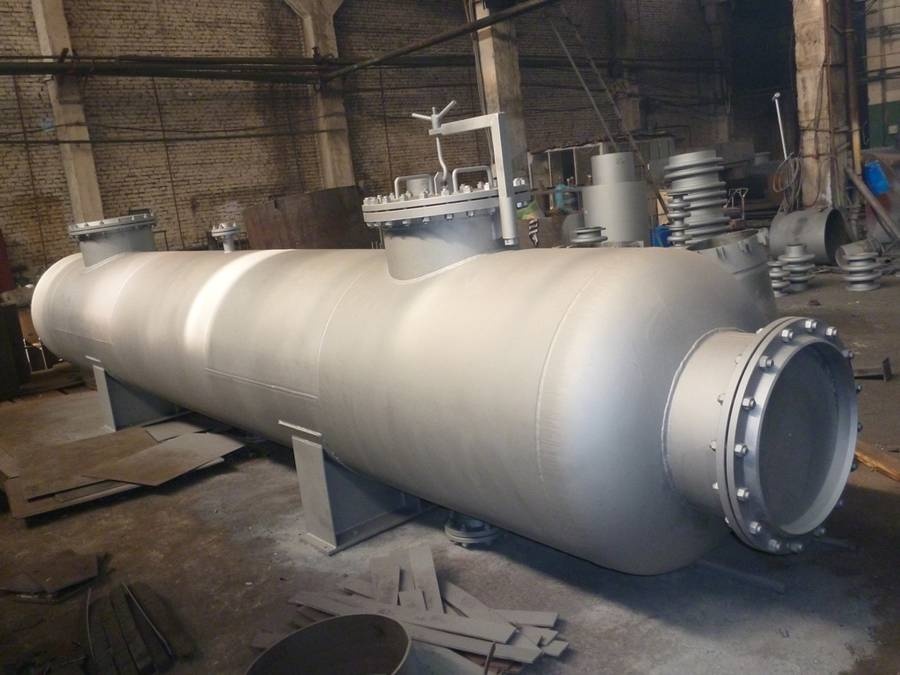

Сепаратор факельный (ФС) — нефтегазовое оборудование, которое используется для очистки неагрессивных газов и воздуха от капельной жидкости. Факельные сепараторы ФС проектируются и изготавливаются объёмом от 4,0 до 140 м3, при условном давлении в аппарате до 4,0 МПа. Эффективность очистки газа составляет 99%. Область применения факельных сепараторов ФС Факельные сепараторы ФС являются важной составляющей большинства нефтехимических процессов, активно применяются в производстве и промышленности. Они входят в состав факельных систем, газорегуляторых пунктов, газораспределительных станций, установках подготовки газа при обустройстве газовых, газоконденсатных и нефтяных месторождений, а также газо- и нефтеперерабатывающих заводов. Принцип работы факельных сепараторов ФС Факельный сепаратор — горизонтальный цилиндрический аппарат, внутри которого установлены уголковая и вертикальная сетчатая насадки. Аппараты оснащены штуцерами, штуцерами для приборов КИП и А, а также люком-лазом для поддержания заданного режима работы и удобства обслуживания данного оборудования. Газожидкостная смесь подается в аппарат через штуцер входа. После этого газ проходит на уголковую насадку для равномерного распределения потока по сечению аппарата и частичного отделения капельной жидкости. Дальнейшая очистка газа от жидкости происходит в вертикальной сетчатой насадке и зоне гравитационного осаждения. Отделенная жидкость выводится через штуцер в дренажную емкость.
