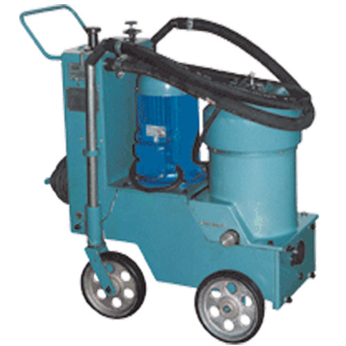

Предприятие ООО «НПО «РосТехЭнерго» предлагает к поставке: Центробежные сепараторы СОГ-913К1М, СОГ-913КТ1М, СОГ-913КТ1ВЗ
Стенды очистки жидкостей центробежные сепараторы СОГ-913К1М, СОГ-913КТ1М, СОГ-913КТ1ВЗ, СОГ-913К1ВЗ, СОГ-913К1Ф, СОГ-913КТ1Ф предназначены для очистки индустриальных и энергетических масел, рабочих жидкостей гидросистем, СОЖ, дизельного топлива и керосина - от механических примесей и воды методом сепарации , в обычном и взрывозащищенном исполнении. На стендах данной модификации, установлена центрифуга с подшипниками скольжения из композиционного материала, что гарантирует повышенную износостойкость подшипников и очистку жидкостей с малой вязкостью. Сепарация жидкости происходит за счет центробежной силы, которая возникает при вращении ротора сепаратора, неоднородные частицы оседают на стенках , а в дальнейшем оседают на дно грязесборника, а вода в колпаке центрифуги. Скорость вращения ротора подобрана таким образом, чтобы бы очищаемая жидкость не теряла своих свойств.
Модели с индексом «ВЗ» - взрывозащищенное исполнение сепаратора;
Модели с индексом «Т» - для непрерывного вывода воды из центрифуги;
Модели с индексом «Ф» - предназначен для очистки более загрязненной исходной; жидкости.
