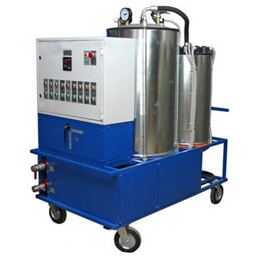

ОТМ-1000 Установка для комплексной очистки отработанных турбинных масел
Обновлено 14.11.2026 2287
Установка предназначена для очистки от механических примесей, дегазации, вакуумной сушки, а также для герметичного хранения, транспортировки и заливки масел под давлением в различное оборудование (как в герметичном, так и не в герметичном исполнении. Применяется при ремонте трансформаторов, масляных выключателей, высоковольтных вводов, а также для подготовки турбинного масла.
Технические характеристики:
Наименование параметра
Ед. Изм
                   Показатель
 Производительность
м3/час
1
 Параметры обработанного масла
      Массовое влагосодержание
г/т (ppm)
10
      Массовое газосодержание
0,1....0,2
      Тонкость фильтрации
мкм / кл. чист
3 / 8...9
                                         Технические характеристики установки
Общая мощность установки
 кВт
34
Общая мощность нагревателя
кВт
30
Напряжение трехфазной сети 50 Гц
В
380
Высота всасывания по маслу
м
6
Высота подъема масла
м
40
Давление масла на выходе
кг/см2
4
Объем бака-дегазатора
л
220
 Габариты
       Длина
мм
1600
       Ширина
мм
 950
       Высота
мм
 1850
Масса установки без масла
кг
 350
