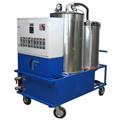

ОТМ-2000 Установка для комплексной очистки отработанных турбинных масел
Обновлено 14.11.2026 2284
Установка предназначена для очистки от механических примесей, дегазации, вакуумной сушки, а также для герметичного хранения, транспортировки и заливки масел под давлением в различное оборудование (как в герметичном, так и не в герметичном исполнении). Применяется при ремонте трансформаторов, масляных выключателей, высоковольтных вводов, а также для подготовки турбинного масла.
Технические характеристики:
Параметр
Значение
Производительность, м3/ч
2
Параметры обработанного масла
   Массовое влагосодержание, г/т (ppm)
10
   Массовое газосодержание, %
0,1....0,2
   Тонкость фильтрации, мкм / кл. чист
3 / 8...9
                                             Технические характеристики установки
Общая мощность установки, кВт
34,5
Общая мощность нагревателя, кВт
30
Напряжение трехфазной сети 50Гц, В
380
Высота всасывания по маслу, м
5
Высота подъема масла, м
40
Давление масла на выходе, кг/см2
4
Объем бака-дегазатора, л
220
Габариты
   Длина, мм
1600
   Ширина, мм
950
   Высота, мм
1850
Масса установки без масла, кг
400
