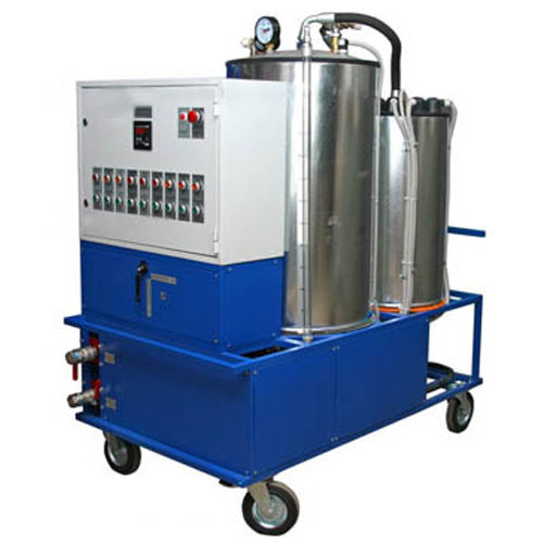

ОТМ-500 Установка для комплексной очистки отработанных турбинных масел
Обновлено 14.11.2026 2288
Установка предназначена для очистки от механических примесей, дегазации, термовакуумной сушки, а также для герметичного хранения, транспортировки и заливки масел под давлением в различное оборудование (как в герметичном, так и не в герметичном исполнении). Применяется при ремонте трансформаторов, масляных выключателей, высоковольтных вводов, а также для подготовки турбинного масла.
Технические характеристики:
Параметр
Значение
Производительность, м3/ч
0,5
Параметры обработанного масла
   Массовое влагосодержание, г/т (ppm)
10
   Массовое газосодержание, %
0,1....0,2
   Тонкость фильтрации, мкм / кл. чист
3 / 8...9
Технические характеристики установки
Общая мощность установки, кВт
6
Общая мощность нагревателя, кВт
5
Напряжение трехфазной сети 50Гц, В
380
Высота всасывания по маслу, м
5
Высота подъема масла, м
20
Давление масла на выходе, кг/см2
2-4
Объем бака-дегазатора, л
70
Габариты
   Длина, мм
1050
   Ширина, мм
850
   Высота, мм
1750
Масса установки без масла, кг не более
150
