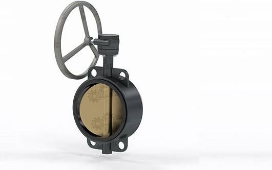

Затворы дисковые поворотные СНМ 58060
Обновлено 29.03.2026 119420
Изготовление и поставка: По ТУ 3700002240092762015 Тип конструкции: Затворы с симметричным диском, с мягкой манжетой из эластомера Диаметр номинальный DN 40 – DN 600 Давление номинальное - PN 6, 10,16 кгс/см2 Температура рабочей среды: до +180°С в зависимости от материала манжеты Управление: - рукоятка DN 40-200 - редуктор DN 40-600 - электро- или пневмопривод- DN 40-600 Класс герметичности: «А» по ГОСТ Р 54808-2011 Основные рабочие среды: Вода, воздух, природный газ и газообразные продукты, газообразный аммиак, нефтепродукты, углеводороды, кислоты, щелочи, спирты, морская вода Присоединение: - стяжное между фланцами трубопровода; Установочное положение: Любое, кроме положения «электроприводом вниз» для для затворов с электроприводом Направление подачи рабочей среды: Любое Скорость потока рабочей среды: До 80 м/с для газообразной среды, до 5 м/с для жидкостей Климатическое исполнение: У, УХЛ, Т, ТМ, ТВ по ГОСТ 15150-69 Расходная характеристика затворов: Равнопроцентная, при углах открытия диска от 20° до 70° При углах открытия до 60-70° затворы ограниченно могут применяться для дросселирования потока рабочей среды
