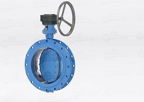

Затворы дисковые поворотные СНМ 58070
Обновлено 29.03.2026 119421
Изготовление и поставка: По ТУ 3700002240092762015 Тип конструкции: Затворы фланцевые с двойным эксцентриситетом с эластомерным уплотнением Диаметр номинальный DN 100 – DN 2400 Давление номинальное PN 6,10,16,25 кгс/см 2 Температура рабочей среды: До +200°С в зависимости от используемых материалов Управление: - редуктор DN 100-2400 - электро- или пневмопривод- DN 100-2400 Класс герметичности: «А» по ГОСТ Р 54808-2011 Основные рабочие среды: Вода, нефть, нефтепродукты, водогазонефтяные смеси, дренажные и канализационные стоки, морская вода Присоединение: Фланцевое по ГОСТ 12815-80 Присоединительные фланцы трубопровода по ГОСТ 12820-80, 12821-80. Присоединительные размеры и размеры уплотнительных поверхностей фланцев трубопровода по ГОСТ 12815-80, исполнение 1. Установочное положение: Любое, кроме положения «электроприводом вниз» для электроприводных затворов Направление подачи рабочей среды: Однонаправленное или двунаправленное по требованию заказчика Климатическое исполнение: У, УХЛ, Т, ТМ, ТВ по ГОСТ 15150-69 Скорость потока рабочей среды Не более 1,0-5,0 м/с (для жидкостей) Размеры верхнего фланца под привод В соответствии со стандартом ISO 5211
